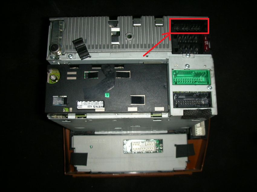

    Przepraszam że temat odkopuję ale kupiłem tą kostke iso w sumie w ciemno to co mi polecił (123ravo123) a teraz narzuca mi się pytanie czy na dupie ICS jest wolne wejście pod tą wtyczkę ?? czy trzeba coś przerabiać ?? prosił bym o fotke najlepiej jak to z tyłu wygląda, nie chcę rozbierać na ślepo bo auto jest cały czas w użytku.

    Jak nie masz DSP (glosniki w polce i wzmacniacz nad akumulatorem) to jest. i w jedno miejsce tylko pasuje ta kostka ;]

    To wejscie zaznaczone na czerwono. Powinienes miec tylko wolne gniazdo na tą wtyczke i pasuje ona tylko w jedno miejsce ;]
