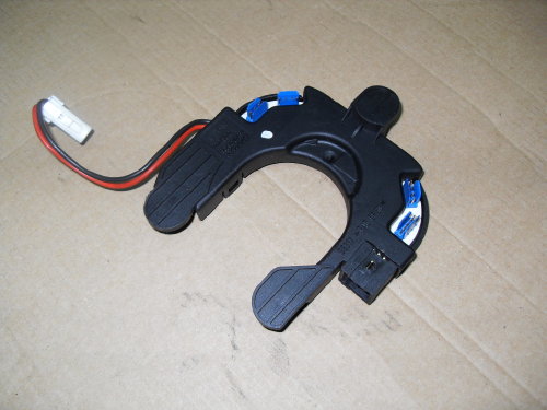

Nazwa:	bf29f221df3d9d55med.jpg
Rozmiar:	32.7 KB
ID:	88313 oto Ci chodzi ?którego styku brak?
    Ostatnio edytowane przez Paulos76 ; 09-03-2013 o 21:51
    Użytkownik Maniak resoraków Avatar semri
    12 2011
    Bydgoszczy
    166 3.2 V6 Ti
    948
    Tak, to. Brzeczykiem sprawdź. Nie pamiętam dokładnie, ale na pewno po jednym pinie ze sterowania radiem nie będzie przejścia, to dobrze, ale na reszcie musi być. Oczywiście tylko z pinów niebieskich gdzie się podłącza kabelki, a klakson to wiadomo, 2 przejścia .
