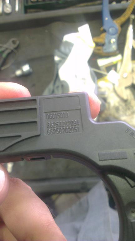

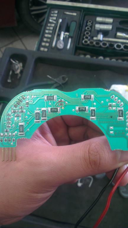

    u mnie z kolei takowe objawy byly kiedy spalil sie jakis rezystor na plytce przy klaksonie(w tej podkowie). Wszystko dzialalo tylko nie klakson...wymiana plytki byla lekarstwem(ewentualnie sprawny elektronik)
    tak to u mnie wygladalo:
    a po tym nr trzeba w takim przypadku szukac plytki(zaleznie od wersji ja taki mialem od tej bez telefonu u Ciebie moze byc inny)
