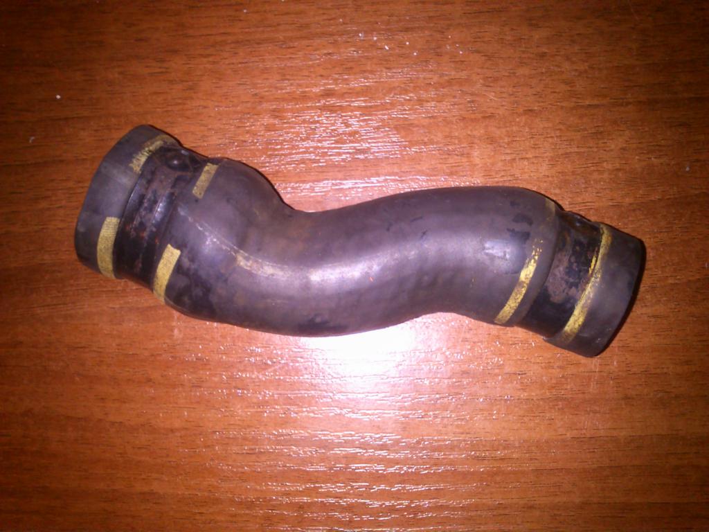

    Panie i panowie, gdzie dostane ten wezyk, dolny waz od nagrzewnicy zaraz za Trojnikiem aluminiowym przy bloku silnika, bo zalatwilem sobie wezyk a okazalo sie ze ktos sobie wymyslil inne fi z obu stron (25 i 33). Ewentualnie jak on sie fachowo zwie

    O to takiego sobie nie dobierzesz trzeba szukać w ASO bo coś mi się wydaje że zamienników nie ma tego przewodu.
