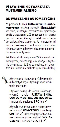

    Mam wrażenie, że problem zaczął się w momencie, gdy zacząłem używać pendriva. Teraz nie ma już znaczenia, czy jest on włożony czy nie, radio tak czy tak się włącza samo.
    Cytat Napisał marek147-51 Zobacz post
    U mnie jest Blue&Me i radio z mp3. Jeżeli przy włączonym zapłonie, wyłączę radio naciskając i przytrzymując gałkę głośności to po ponownym włożeniu kluczyka do stacyjki radio nie uruchamia się.
    Tak właśnie wcześniej było, teraz bez względu na to radio włącza się po włożeniu kluczyka.
    W takim razie do czego jest ta funkcja w ustawieniach, o której mówi instrukcja?
