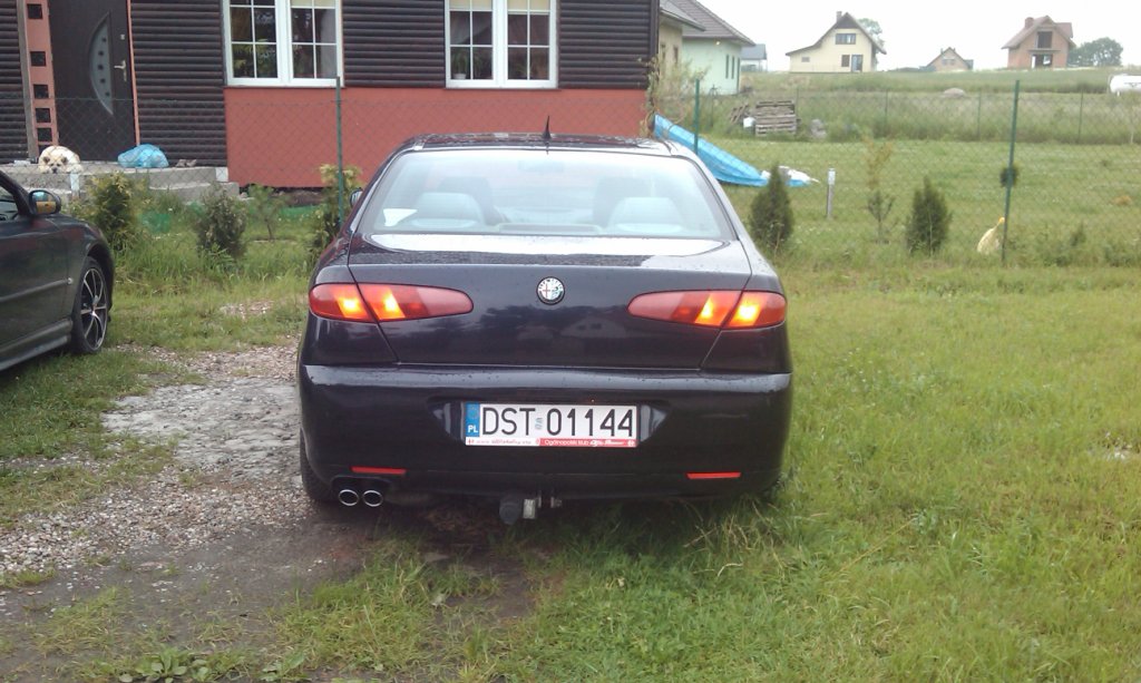

    Chcesz zrobić sam? Trochę się narobisz ale jeżeli chcesz to Ci zwymiaruję wszystkie elementy dokładnie. Mam kompletny hak zdemontowany obecnie więc wszystko leży na półeczce. Fakt, to proste blaszyska więc idzie prawie wszystko dorobić. Jak masz dostęp do grubych blach (10 i więcej mm), dobra "gitara" i spawareczkę to dasz radę. Jest to towar deficytowy a oryginał cena kosmos.
    Ogólnie mocowanie haka w 166 polega za zapięciu się za ramę w rogu auta, wnękę koła i belkę tylną. Zderzak faktycznie trzeba nieco podciąć ale nie ma tragedii. Wygląda całkiem zgrabnie. O tak:

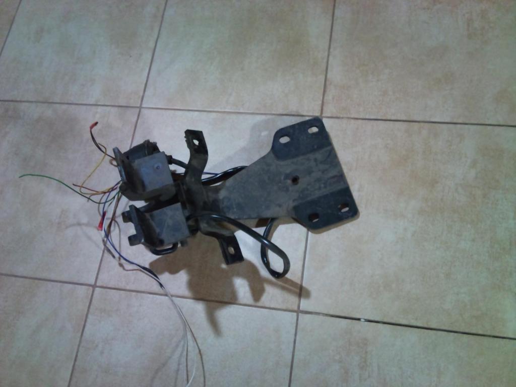

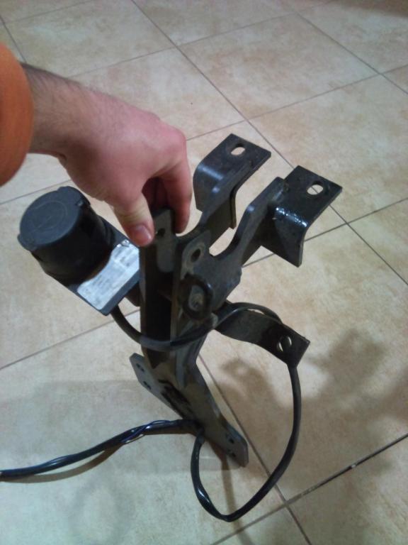

    Tak wygląda integralna część. Czyli adapter który przykręca się do belki tylnej i część wnęki koła. Do tego się przykręca jeszcze boczne ramiona które łapią za naroża ramy auta. A w tych widełkach umieszcza się hak. I te widełki z gniazdem tylko wystają (na nie musi być wycięcie. Reszta jest schowana pod osłonami podwozia.
