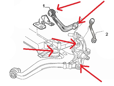

    Witam.
    Jak to po zimie przyszedl czas na wymiane gum zawieszenia tylnego (skrzypi niemiłosiernie ).
    Rozebralismy to i tak:
Nazwa:	zawiecha tył.jpg
Rozmiar:	44.4 KB
    Potrzebne mi elementy zaznaczone na czerwono ( bo na reszte mam poliuretan), a szczegolnie o tego "banana" bo nigdzie nie moge tego znalezc..
    Z góry dzieki !

    Z tym duzym bananem bede mial problem . bo w nim jest trzpień, a nie tulejka . Prawdopodobnie przyjdzie sie go wymieniac w calosci... ;/ Chyba ze wymienie w nim tylko tulejke bo caly banan kosztuje 190zl ;/ Wiecie gdzie mozna taka kupic?

    Tulejka jest na Allegro, poszukaj. Ale moim zdaniem to bez sensu bo sworzeń też już pewnie ma luz a jak nie to zaraz będzie miał.

    italtechnik na aledrogo, banany po 168. kupowałem miesiąc temu najtaniej co wtedy znalazłem...

    Ja tam uważam, że jak wymieniać to całe wahacze na jakies markowe a nie dłubac pojedyncze tulejki-co to za oszczędność...

    już 80tyś km po wymianie tulei w wahaczu dolnym w firmie Regum z pod poznańskiego Skórzewa i brak jakichkolwiek oznak zużycia, nadmienię że często jeżdżę z przyczepą . cena za wymianę to 360 zł za komplet P+L.

    W wahaczach wstawilem poliuretan firmy STRONGFLEX .
    Najlepsza akcja byla jak mi w aso powiedzieli ze poduszki belki w alfie wymienne nie sa i trzeba kupowac całą belke za 4600zl ;D Zamowilem na allegro poduszki, koszt jednej to 80 zl.
    Jezeli ktos bedzie sie do tego zabieral to koszt wymiany wszystkich tulejek i poduszek bedzie wynosił około 1500zl ;]
