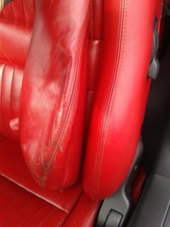

    ja zrobiłem tak jak kolega podpowiadał kupiłem fotel pasażera i w nim ten element był w dobrym stanie i po prostu dałem do przeszycia i jest OK
    wygląda to tak (fotka poniżej) najważniejsze jest to że udało się zachować oryginalny kolor i przeszycia, jedynie nitka w miejscach łączenia nie jest wyblakła. Najważniejsze że fotel wygląda jak nowy

    U Ciebie jeszcze nie ma rozdarć poza pewnie uszkodzoną gąbką w środku wszystko da się załatwić dobrze czyszcząc a potem farbując skórę.
