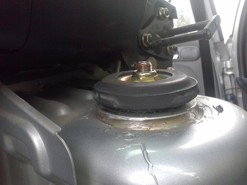

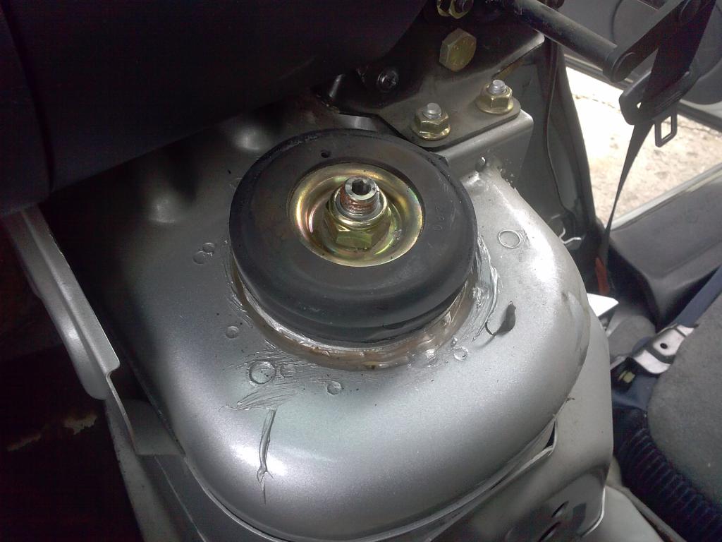

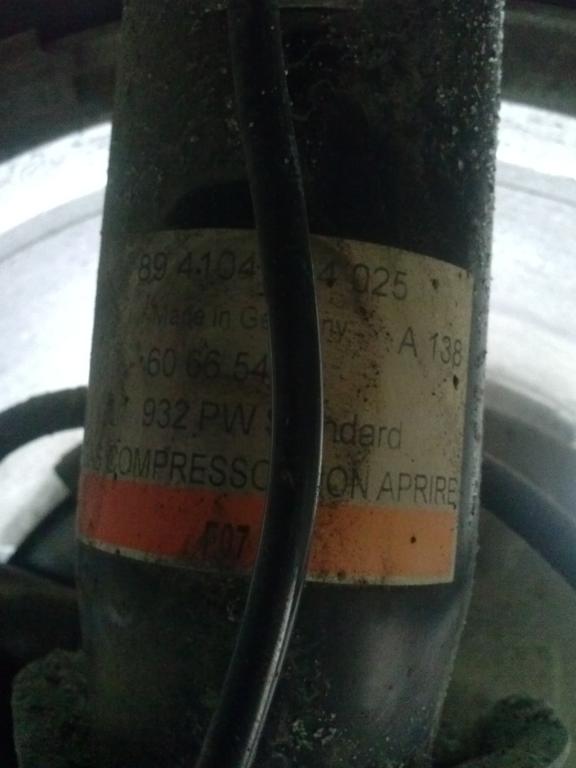

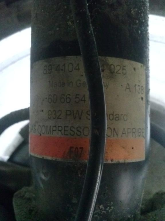

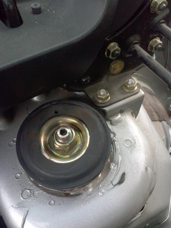

    Witam przy okazji sprawdzenia stanu poduszek w amortyzatorach tylnych odkryłem,że posiadam chyba jakiś inny ich typ niż te przeważnie stosowane (chyba,że się mylę), potem wlazłem pod auto i odkryłem,że mam zgrubienie pod naklejką na amortyzatorze (chyba charakterystyczne dla nivomatu,ale też się może mylę). Wrzucam zdjęcie i poduch i amorów...jeśli ktos coś wie to niech mi pomorze określić co to za zawieszenie dokładnie mam w swojej alfię, za pomoc będę bardzo wdzięczny pozdrawiam. Kliknij obrazek, aby uzyskać większą wersję

    masz sw?

    tak mam sw...i sprawdzałem teraz na eperze i wychodzi na to, że mam jednak ten nivomat ... nr. amora w eperze i ten z mojego to: 60665438 ale jeśli ktoś coś wie i może mi tą tezę potwierdzić to bardzo proszę

    60665438 - opcja z nivomatem

    ano właśnie... czyli słowo się rzekło i jednak mam ten nivomat, sam nie wiem czy się cieszyć czy nie.. co prawda na ostatnim przeglądzie diagnosta nie miał zastrzeżeń co do amortyzatorów, ale poszukuję źródła lekkich głuchych stuków w tylnym zawieszeniu. Jest jeszcze opcja : 60668186 ale te tyczą się sportpacka, natomiast mój numer: 60665438 dotyczy standardowej twardości. To tak żeby dla potomności zostało;D Zastanawiam się tylko gdzie mógłbym dostać poduszkę pod ten amortyzator ...

    Wychodzi na to iż masz nivo zwykłe bo była jeszcze opcja nivo sportowego, które to jak było zamontowane to z przodu też razem z tyłem wkładali amortyzatory i spręzyny nizsze i twardsze Ogólnie opcja ta było to 751 KIT SPORTIVO, to wynika z mojego vinu, tylko ja mam 156sw z 2002r. po lifcie środka, nie wiem jak u ciebie.
    Odnośnie poduszek, to zapytaj użytkownika Tanifiat na allegro czy są inne, gdyż kiedyś go o to pytałem to odpowiedział mi, że prawdopodobnie są takie same, lecz nie głębiłem tego tematu już dalej. Warto go dokładnie o to podpytac. Nie musisz kupowac, poprostu da ci odpowiec jak to wygląda u ciebie.
