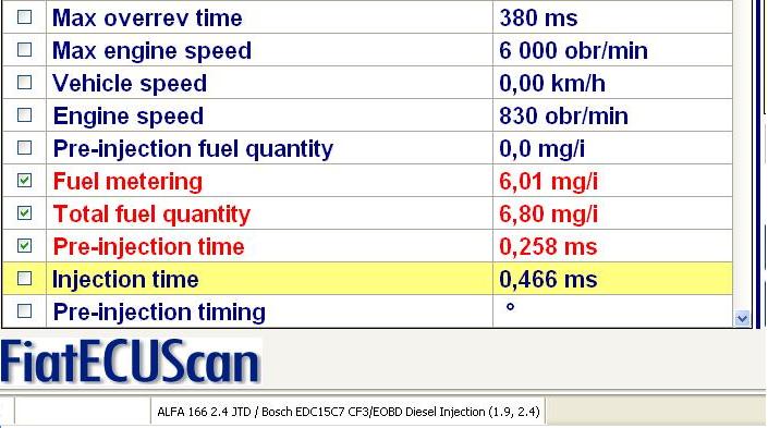

    Użytkownik Ogier Avatar firstone
    05 2011
    Alfa romeo 166 2.4 jtd
    189
    co do tego co napisał v-rod to rzeczywiście sprawdź dawki, ale pamiętaj, że EDC15 pokazuje dawkę jaką chciałby widzieć, a nie rzeczywistą (a te niestety trochę się różnią ) co można sprawdzić na wskazaniach średniego spalania kompa. komputer może zaniżać albo zawyżać bo nie wie tak naprawdę ile dokładnie paliwa poleciało przez "lejące wtryski" (liczy impulsy i przelicza dawkę w zależności od masy powietrza, obrotów "obciążenia")
    I tak dochodzimy do sytuacji, w której komputer pokazuje spalanie 7l a z dystrybutora wychodzi 9l
    Przed regeneracją dawka paliwa w moim samochodzie wynosiła około 8mg/cykl, spalanie było na poziomie 9l. Po regeneracji dawka jest w granicach 7mg/cykl, a spalanie jest w granicach 6-8l.
