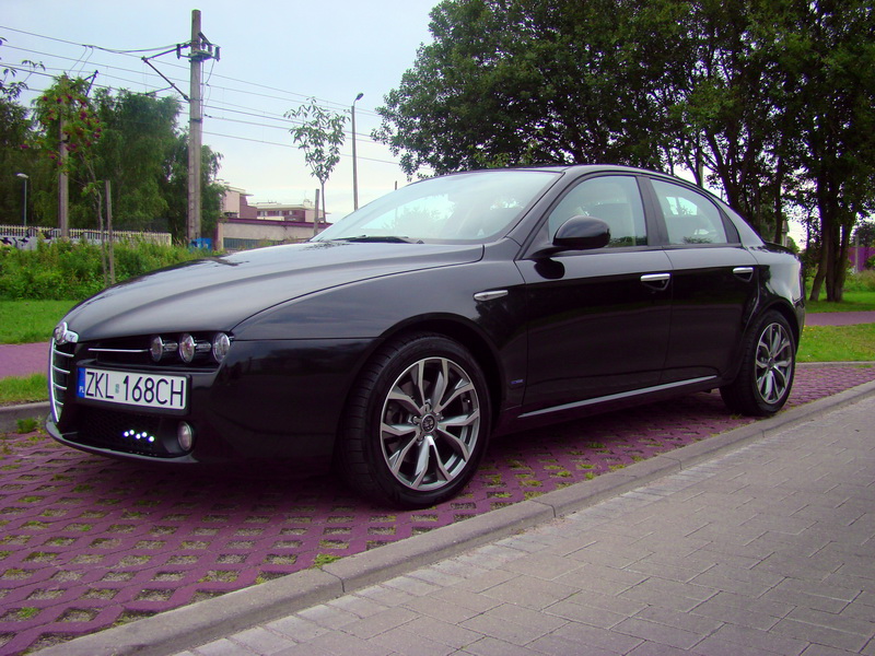

    Alex158 straszne masz diodki i felgi tez...przepraszam ale mi sie nie podobaja
