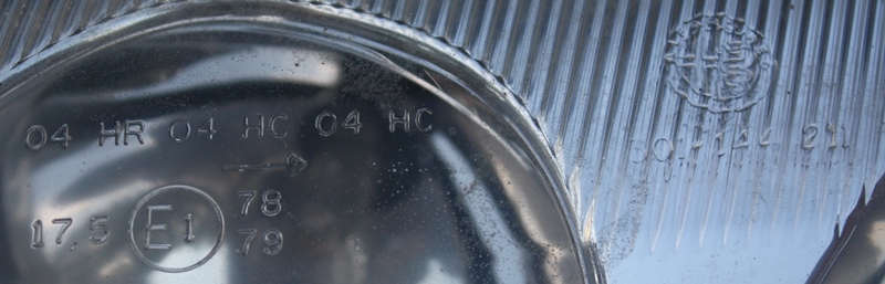

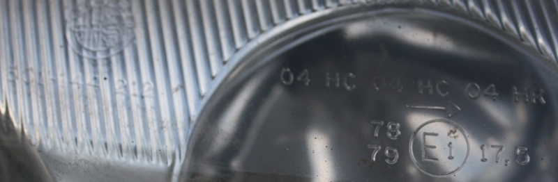

    wyciągałem swoje reflektory i nie widziałem nic do 'przestawiania', ciekawa sprawa
    nie zostaje Ci nic, jak odkręcić reflektor (3 śruby na klucz 10) i sprawdzić co i jak

    Załączam zdjęcia kloszy może coś jednak z nimi nie tak....Kliknij obrazek, aby uzyskać większą wersję
Nazwa:	kierowca1.jpg
Rozmiar:	113.1 KB
ID:	92741Kliknij obrazek, aby uzyskać większą wersję
Nazwa:	pasazer1.jpg
Rozmiar:	83.8 KB

    A może chodzi o tą wajchę która jest w kloszu - jeśli tak to odchylasz gumę przy żarówce mijania i tam wewnątrz, przy blachach w dolnej części to znajdziesz. Można dzięki temu odsłonić lub zasłonić taki mały trójkąt, niestety nie wiem jak ma być prawidłowo, bo widziałem to tylko na reflektorze zdemontowanym z samochodu. Jak ktoś wie to może się podzieli
