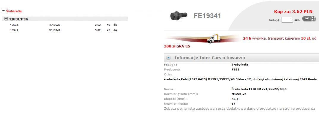

    a co do ic to proszę :
Nazwa:	1.jpg
Rozmiar:	29.1 KB
    po wybraniu 156 były tylko dwie opcje śrub - jedna do alu i jedna do stali
    długość gwintu tych do alu to 22mm - czyli tak jak fabryczne do 15 "
    jak masz inne alu to kupiłbym raczej coś dłuższego ( 26-30mm )
    i pozdrów tych pajaców z IC co to nr potrzebują żeby śrubki dobrać a po danych nie potrafią

    Tzn widziałem w katalogu IC te stozkowe do alu w 156, ale miały tylko 22mm.
    A chciałbym żeby miały te 25-27mm.
    No i fachowcy już nie mogli nic znalezc...
