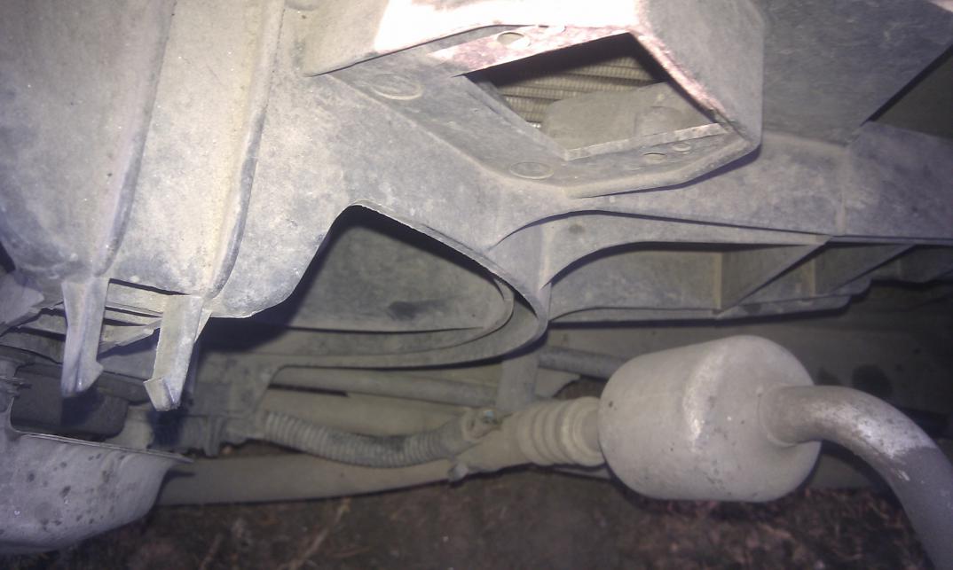

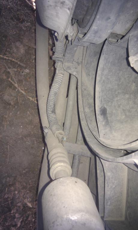

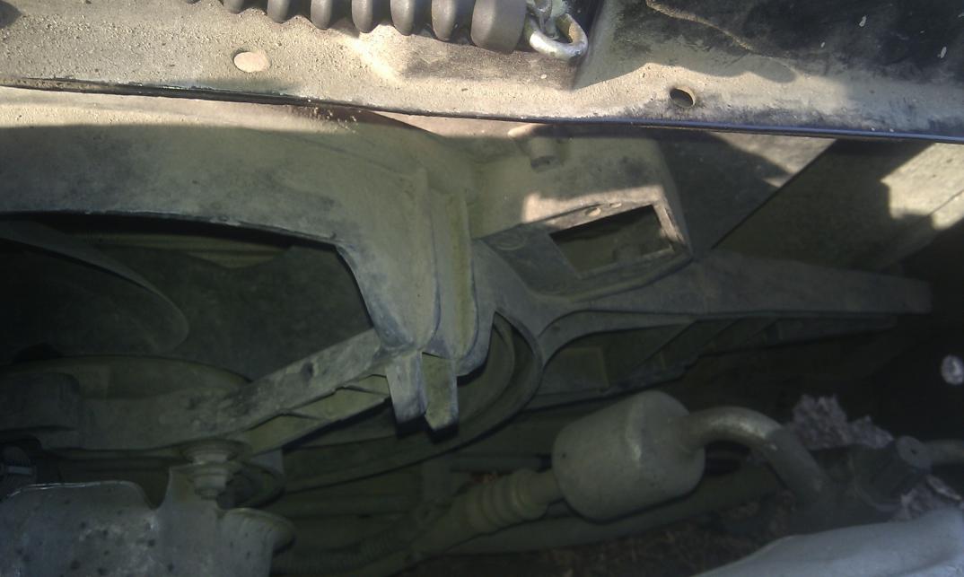

    Niedawno kupiłem 145tke 1,8 TS i powoli robię to co nie do końca działa aktualnie próbuje rozpracować problem wentylatora chłodnicy, mianowicie nie odpala się pierwszy bieg dopiero drugi ( przy temp. ok. 107*C) Niestety jestem laikiem ale po przeczytaniu kilku wątków na forum coś tam załapałem. Postanowiłem sprawdzić rezystor wentylatora i przekaźnik ale napotkałem nie miłą niespodziankę, nie znalazłem rezystora w ogóle jedynie wiązkę kabli zaklejoną taśmą izolacyjną. Pierwsze moje pytanie czy to jest miejsce gdzie ten rezystor powinien być ? poniżej kilka fotek z miejsce gdzie przypuszczam powinien być rezystor i wiązki kabli. Kliknij obrazek, aby uzyskać większą wersję

    Drugie pytanie jakie mi się nasuwa to czy ten rezystor jakoś może wpływać na pracę klimatyzacji? bo niestety nie działa.
    i trzecie czy taki rezystor będzie pasował?
    http://allegro.pl/alfa-145-1-6-rezys...180484908.html
    Z góry dzięki za pomoc.

    Chyba nie przeczytałeś tematu albo umknęło Ci że NIE MAM REZYSTORA, jest dziura gdzie powinien być wiązka kabli przyklejona na taśmę, więc nie bardzo mam z czym porównać i dla tego pytam czy taki może być, aby ktoś kto wie mógł mi podpowiedzieć

    Rezystor do T.S. Powinien wyglądać tak http://allegro.pl/alfa-romeo-145-146...179032865.html przynajmniej ja mam podobny u siebie w 2.0 i kolega który też ma T.S. tylko o innej pojemności ma identyczny. I to miejsce na zdjęciu jest właśnie do rezystora.

    Rezystor (opornik) sluzy do tego zeby wentylator wlaczal sie ze zmniejszona predkoscia i bylo ciszej poprostu. Mozna polaczyc te kable i wtedy bedzie maksymalna sila wentylatora na 1 biegu a jezeli Polaczysz te kable i dalej nie beda dzialac wogole to problem tkwi gdzie indziej np przekaznik lub co innego.
