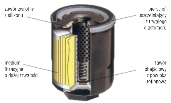

    Cytat Napisał drift-r Zobacz post
    Np. to, że filtr oleju Filtrona nie ma zaworka zwrotnego? No chyba, że dla kogoś to bez różnicy.
    dokladnie, zaworek zapobiega temu żeby olej nie cofał sie do miski po wyłączeniu silnika
    nie każdy filtr ma zawór zwrotny, wg mnie wrecz odwrotnie, mało który filtr oleju posiada takowy zawór !!
    sam kilka filtrów "rozebralem z ciekawosci" , wiec jak gały nie widzialy to prosze nie udzielaj sie w nieznanym temacie
    do swojej v6 stosuje filtry mann w712/16 , dyche wiecej za filtr wole zaplacic niż za filtrona a mieć spokój , nie twierdze że filtron jest zły czy coś, ale przy moim silniku wole nie ryzykowac
    http://www.e-autonaprawa.pl/artykuly...em-awarii.html
Nazwa:	zawór zwrotny filtr oleju.PNG
Rozmiar:	174.2 KB
    i nie pisze tego artykułu byle kto tylko prezes firmy mann hummel, wiec watpie ze to bylyby slowa puszczane na wiatr, szkoda psuc renomy.....
    Ostatnio edytowane przez fiergloo ; 06-05-2013 o 23:28 Powód: po edycji byłby to post pod postem
    Użytkownik Alfista Avatar lesio146
    12 2006
    SZAMOTULY(PYRLANDIA)
    159 JTDm ; 156 V6 Qsystem
    4,427
Rozmiar:	174.2 KB
    Wiedze czerpiesz z netu i tylko z netu.A nie rozumiesz co czytasz nawet.ZAWÓR OBEJŚCIOWY ! Wiesz co to obejście?TZN że coś omijasz.Zawór obejściowy omija filtr przy jego zablokowaniu. Używam dobrego oleju i na dodatek go wymieniam.Więc blokada filtra mi nie grozi.
