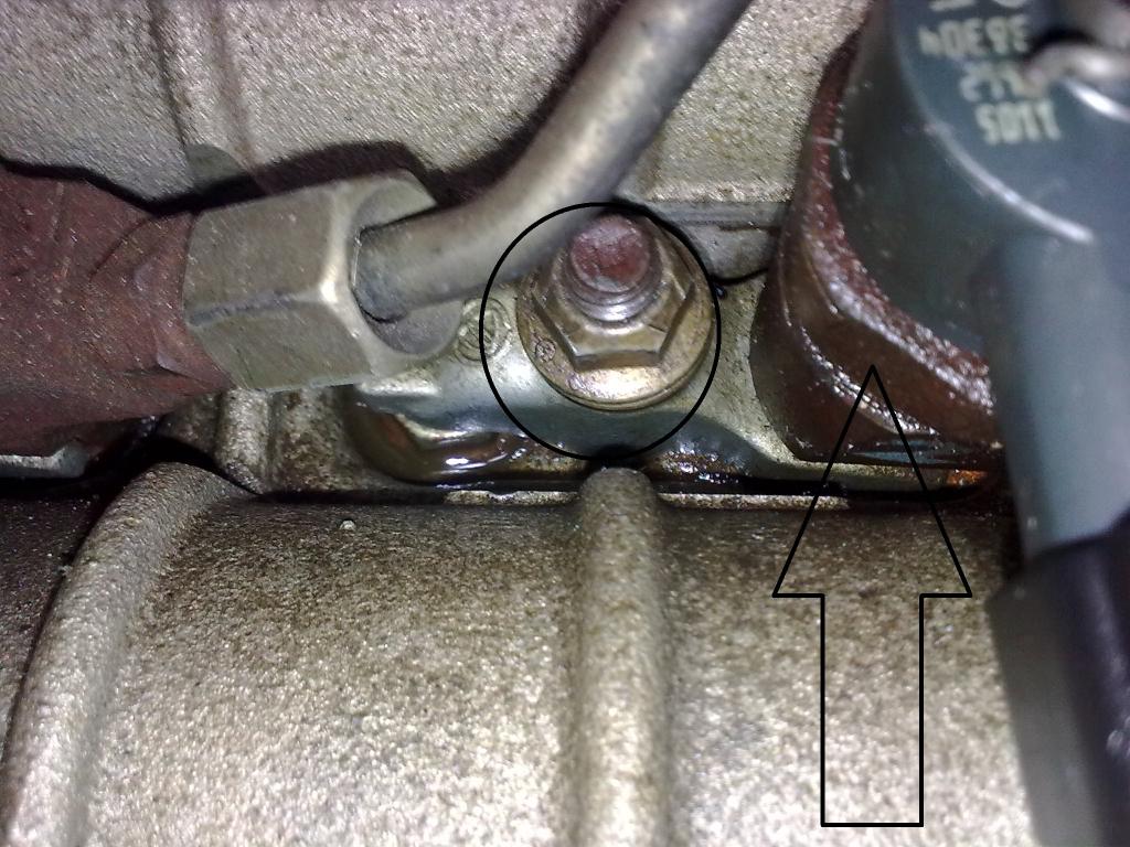

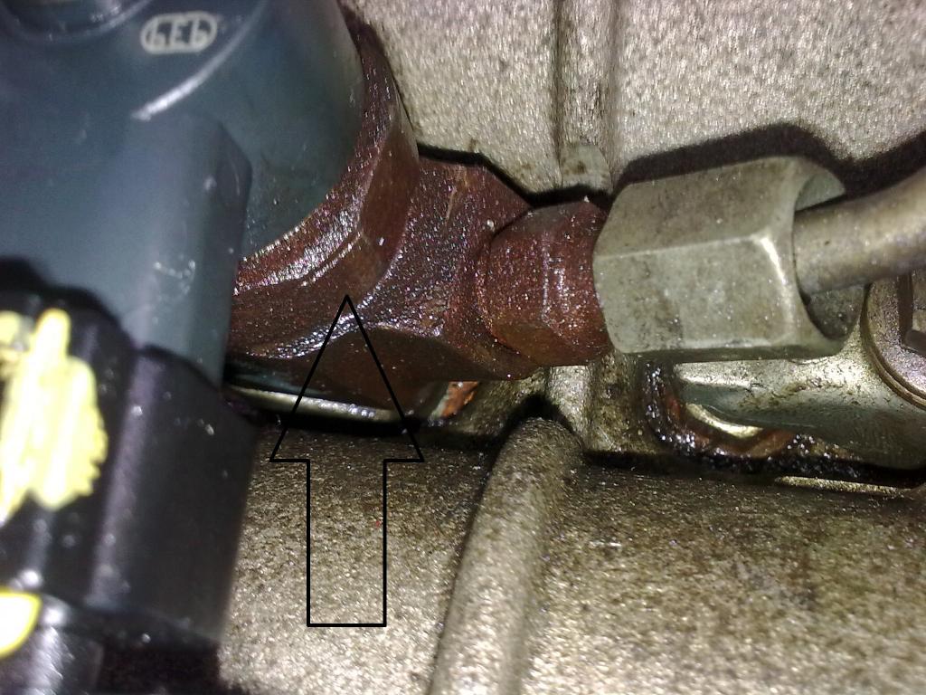

    Panowie jako że mam ,,mokro" na pokrywie wałków mam zamiar wymienić uszczelki pod wtryskami. Po odpięciu zasilania paliwem wtryskiwacza, przelewów:
    1. żeby wyciągnąć wtryskiwacz muszę odkręcić nakrętkę oznaczona na zdjęciu w kółku ?
    2. podczas wyciągania kręcić wtryskiwaczem i podważać go pod nakrętkę pod cewką na zdjęciu strzałki?
    DziekiKliknij obrazek, aby uzyskać większą wersję

    u kolegi @sdero w sygnaturce masz: http://www.forum.alfaholicy.org/zrob...yskiwaczy.html

    Chociaż z drugiej strony nasuwa mi się pytanie czy przez walniętą uszczelkę pod wtryskiwaczem może uciekać ON? Czy szukać przyczyny w innym miejscu np na połączeniach rurek z wtryskami?
    Jakiś miesiąc temu miałem ściąganą pokrywę wałków i przed tym zabiegiem było sucho.

    A nie sprawdziłeś, czy z jednej z rurek nie kapie paliwo? U mnie tak było... wystarczyło "dociągnąć" nakrętkę (w moim przypadku - przy listwie - klucz 17? o ile dobrze pamiętam...)

    Najpierw lało mi z jednego przelewu ale z tym problemem się uporałem i znowu zonk bo mokro koło wtrysku a koło przelewu sucho. Chyba zrobię tak jak zasugerowałeś, żeby nie kombinować z wtryskami posprawdzam rurki bo wątpię czy przy ściąganiu wtrysków odkręcali nakrętki pod cewkami a znowu nie mam z kim sprawdzić skąd cieknie.

    seba ... nie przesadzaj że potrzebna Ci druga osoba do sprawdzenia skąd cieknie.. widać na zdjęciach że ledwo się poci . Odpalasz i spokojnie patrzysz sobie co się dzieje pod maską.
