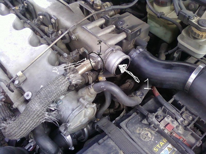

    tylko jak zdejmuje tą rure ktora idzie do kolektora ssącego to jest tylko dziura zaglądałem za pomocą latarki nie ma zadnej klapki ktora sie otwiera wiem o co chodzi i to mnie nurtuje ze nic tam nie ma Kliknij obrazek, aby uzyskać większą wersję

    ludzie piszcie wie ktos gdzie to jest w tym silniku

    Ten model nie ma klapy gaszącej a Ty masz do wymiany czujnik wału

    Kolega bonzaj ma rację. Przepraszam za wprowadzenie w błąd. Coś mi się pochrzaniło że masz w profilu 115km.
