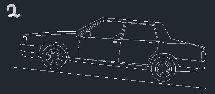

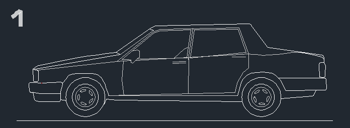

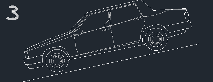

    A wiec, z braku porzadnego mechanika w miare blisko musialem znowu sie przekonac do aso, tym razem bez problemu, tak mysle moje wszystkie problemy rozwiazane, ale pojawil sie kolejny, jak przestawilem go gosciowi w ASO to az zaczeli sie smiac, ze w zyciu nie widzieli takiej anomali, nie wiem, wiec przedstawiajac:
    Samochód prawie pali mi na strzala, no wlasnie.. PRAWIE, problem jest w pozycji, w ktorej samochod sie znajduje. Rozrozniam 3 pozycje

    Samochod bedac w pozycji nr 1, oraz 2 pali od strzala, z kolei bedac w pozycji nr 3 nie ma opcji ! Czasem czesciowo odpala, wskakuje na 1.2k obrotow i pada, jezeli pozyluje go 4-5 razy to odpali, ale jezeli stocze sie z tego wzniesienia i zjade w pozycje nr 1 to samochod bez zastanowienia odpala jak rakieta...
    Komputer nie pokazuje blędów, przepustnica etc. wszystko czyste i w normie
    Ktoś ogarnia, moze dac wskazowke, gdzie w tym cholerstwie szukac problemu Nie przejmuje sie tym, bo alfa to moj drugi samochod i traktuje go lekko z moja pasja majsterkowicza, ale powoli to juz przesada

    pozycja 3 wręcz krzyczy nie odpalaj mnie masz z górki na luzie zaoszczędzisz sporo paliwa

    bym pomyślał że może w pozycji 3 uznaje za brak paliwa
    ale nie mam pojęcia skąd bierze paliwko 147 no i nic nie piszesz o stanie baku - czy ma wpływ na odpalanie

    Najprościej stwierdzić że pompa ma ewidentnie pod górkę zakładając że nie ma dużej ilości paliwa bo wtedy by miała zdecydowanie z górki
    Może ewidentnie w pozycji nr 3 coś przy zbiorniku paliwa/pompie się rozpina?

    Niezaleznie czy mam pol baku, rezerwe, to samo... Jezeli by cos "rozlaczalo" to jak zjechalbym z górki ? Tez chyba bylby jakies problemy
    @@edit
    No tak, z gorki powinien gasnac, zle napisalem, poprawilem

    Z tego co piszesz to pod górę byś wjechał tylko raczej z góry powinien gasnąć.
    Propoponuję naprawdę zajrzeć do pompy w zbiorniku paliwa.

    Sprawdze, szukalem czysto wskazowki, gdzie w ogole rozpoczac puszukiwania, bo jak w ASO Panowie sie usmiali, to zostalem zielony

    Może to być naprawdę jakaś pierdoła typu nie stykający/prztarty kabelek albo coś w tym stylu.

    Podnieść na podnosniku tylko tylną oś do pozycji nr 3 i wtedy szukać czego mu brakuje w parametrach.

    Wyczytalem gdzies na forum zdanie, nie wiem, czy w zartach, czy na powaznie, aby odpalic go "na pol"... Faktycznie zrobilem tak, przekrecilem kluczyk, doslownie sekunde, odpuscilem go i samochod ku mojemu wielkiemu zdziwieniu ODPALIL za pierwszym razem ! Tak to musialem go zylowac w tej pozycji nr 3...
