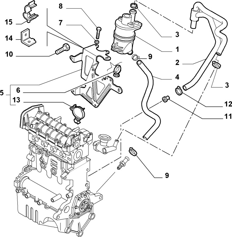

    Wracając do początkowego pytania to chciałem zwrócić uwagę na dwie rzeczy. Strzałkami zostały oznaczone chyba elementy odmy? Czy to jest coś innego? A druga sprawa to zastanawiam się skąd ma się wziąć dym spalin z kolektora ssącego? Z EGR pójdzie aż tyle spalin, które będą widoczne jako dym? Czy może to chmury oleju w kolektorze dolotowym (turbiny, ew. z odmy?)?
