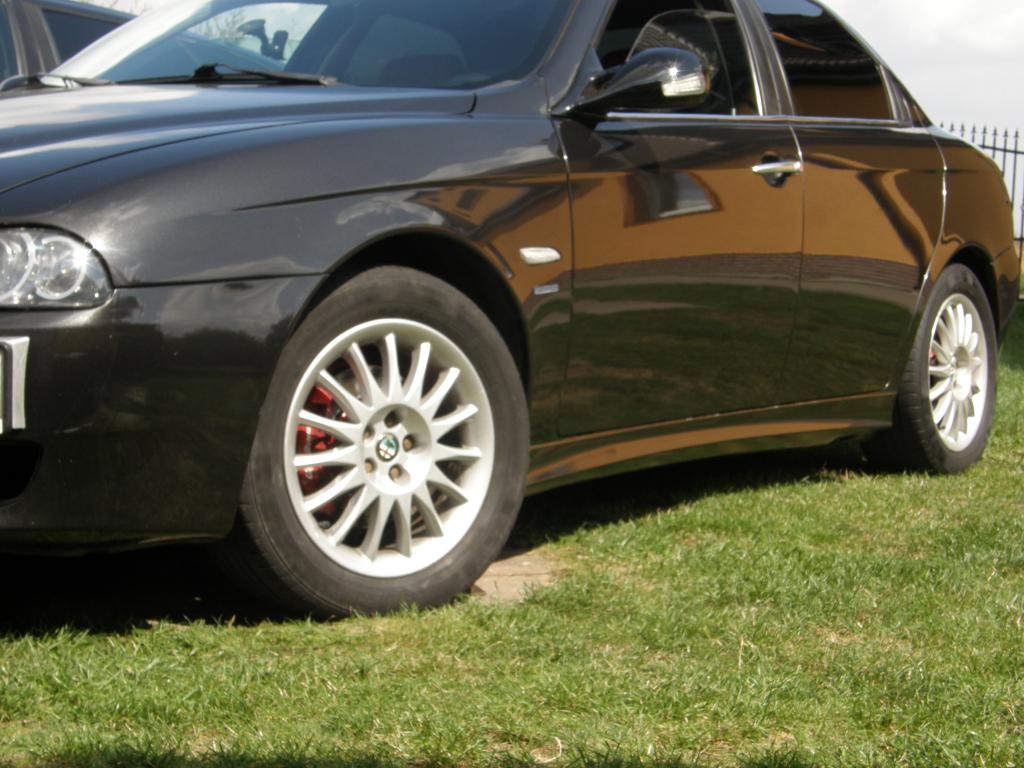

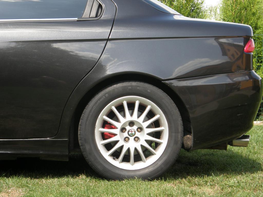

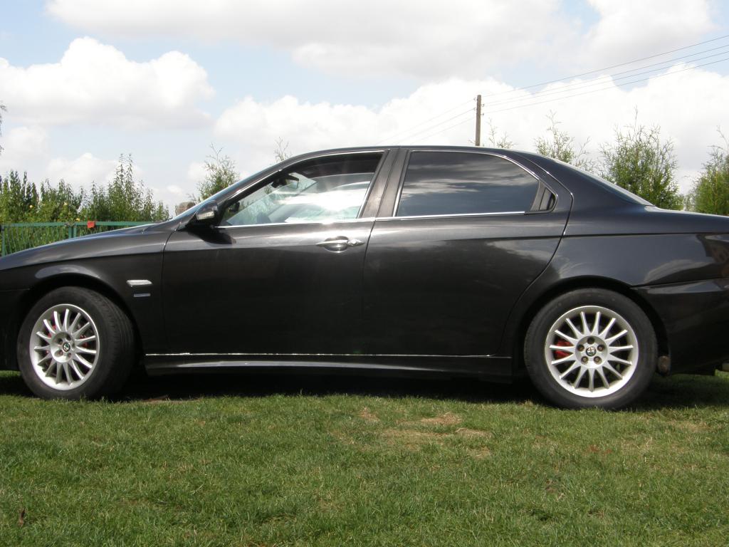

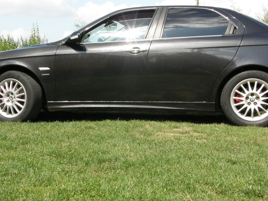

    Panowie kupiłem ostatnio AR 156 fl. A posiadam również AR 156 przed liftem, i tam gdzie wjeżdzałem ta starszą, ostatnio wjechałem nowym nabytkiem i szczerze mówiąc czułem że lekko ocieram podłogą o trawę. Moje pytanie dla Panów z obniżonym zawieszeniem- Czy ze zdjęĆ które wrzuciłem da się ocenić czy auto siedzi niżej niż seryjne???? Koła 16" opona 205/55/16. Kolory sprężyn i amorów czarne, więc mam wątpliwości.

    na oko na pewno stoi niżej od mojego SW... może po prostu już masz zużyte sprężyny :]

    Może masz sportpack. Kolorem sprężyn i amorów się nie sugeruj. Ja mam fabryczny sportpack i też ma czarne sprężyny eibach i amory. Sporowe fabryczne amory mają tylko naklejoną żółtą kropkę.
    A jakie masz zegary - białe, czy pomarańczowe?

    zegary są czarne,podświetlenie czerwone- progi sam instalowałem w zeszłym tyg.

    Jeśli jeszcze widać naklejki na amortyzatorach, to spisz numer i będziesz wiedział czy masz sportpack czy nie.
    No ale skoro progi dokładałeś, to zawieszenie powinno być seryjne. W każdym razie wydaje mi się że Twój prześwit jest taki jak u mnie. A ja mam fabryczny Sportpack (dla przypomnienia -> -20mm względem serii)

    sprawdziłem po vin- ie. Mam wersje distinctive.

    No i? Ja mam Progression. I co to zmienia? Sportpack w FL to opcja, a nie wersja wyposażenia.

    AAAAchhaa, dobra ide zobaczyć na te amorki
    Numery z amorka z tyłu\;
    post 932ad2cae
    a646
    60680817
    Prędkość jeszcze nikogo nie zabiła. To nagłe jej wytracenie jest niebezpieczne.
    02 2009
    Wołomin
    156 3.0 V6 '01 blu cosmo
    70
    Cytat Napisał bartekalfa166
    post 932ad2cae
    a646
    60680817
    Amortyzator z zawieszenia standardowego. Ale to nie znaczy, że ktoś samych sprężyn nie wymieniał. Jeśli da radę odczytać, to podaj jeszcze numer na sprężynie.
