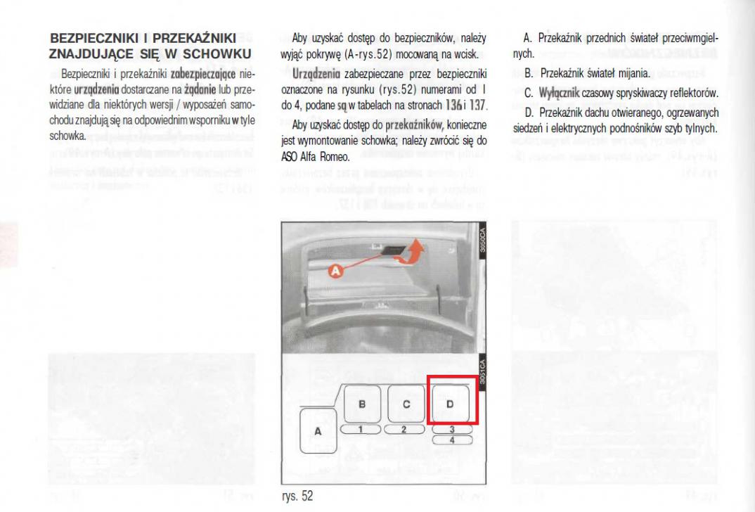

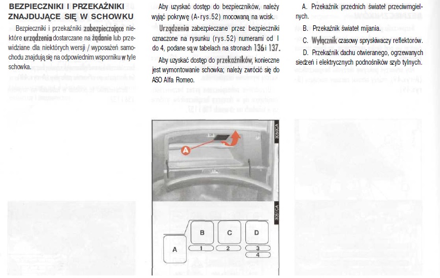

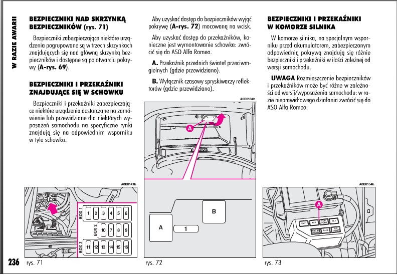

    Brakujący przekaźnik jest od spryskiwaczy reflektorów. Do podgrzewania foteli niema przekaźnika (tylko bezpiecznik chyba 30A).

    Może to ci coś pomoże
