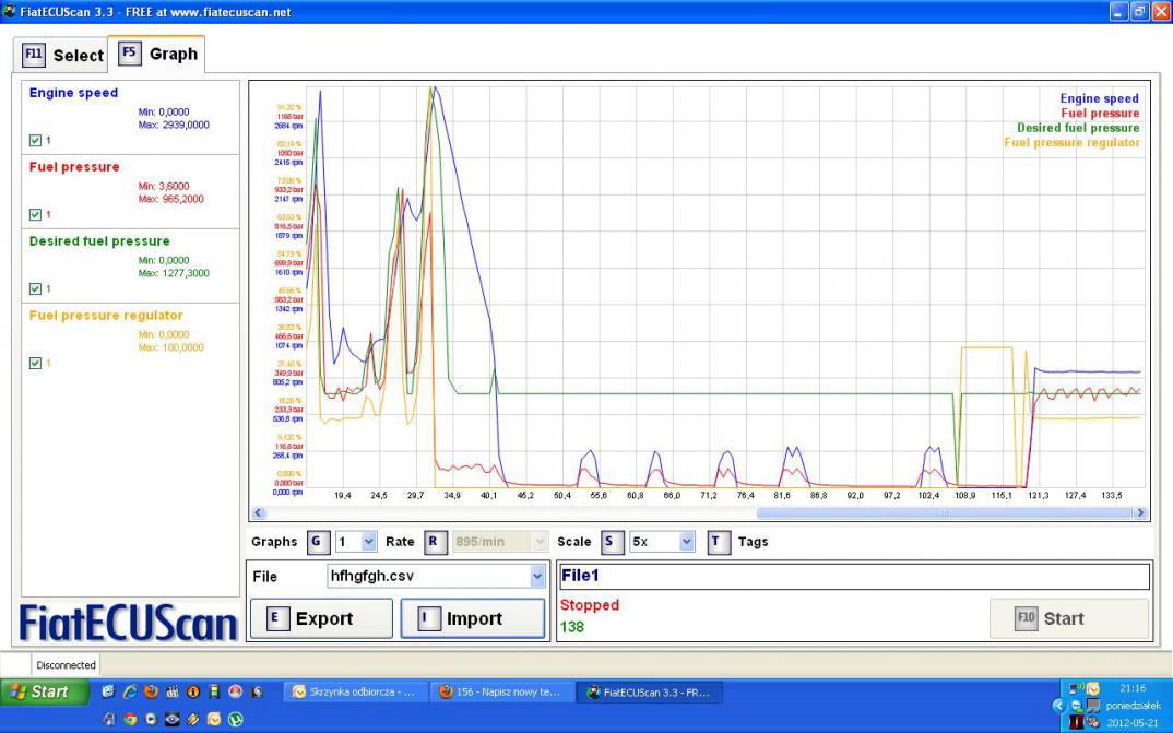

    Mianowicie chodzi o to jak w temacie że Alfa gaśnie jak wciskam gaz do podłogi. Taki objaw pojawił się gdy odebrałem auto od speca co zajmuje się uszczelnianiem pomp wysokiego ciśnienia (pompa ociekała ropą i to w całkiem sporych ilościach). Dziwną rzeczą jest to że na pierwszym biegu wszystko jest ok. problem zaczyna się dopiero na 2 biegu gdy silnik ma około 2,5 tyś obrotów, na biegu 3, 4, i 5 biegu problem jest już przy około 2 tyś obrotów. Po podłączeniu do FES-a pojawia się błąd ciśnienia P0191 (tego błędu nigdy wcześniej nie miałem) i był jeszcze błąd regulatora ciśnienia że ma za słabą masę (ten problem rozwiązałem okazało się że spec nasmarował regulator jakimś silikonem uszczelniającym i gdy tylko umyłem regulator w ropie problem znikł). Po drodze zmieniłem również filtr paliwa na nowy, regulator ciśnienia podmieniałem i nic nadal błąd P0191 dotyczący ciśnienia i P0215 Engine Shutoff Solenoid. Spec mówi że to może być problem tego iż 3 wtrysk leje podobno. Dodam że przed uszczelnianiem pompy wszystko śmigało jak ta lala auto nie gasło v-max był prawie 190 km/h nie dymiło a teraz nie idzie tym nawet malucha wyprzedzić bo gazu do deski nie mogę wcisnąć bo mi zgaśnie. Kliknij obrazek, aby uzyskać większą wersję
Nazwa:	bez*tytułu.jpg
Rozmiar:	102.0 KB
ID:	56528Zamieszczam poniżej dane jakie zapisałem poprzez FES-a. Może wy coś pomożecie.

    zrób sprawdzenie metodą przelewową przed wymianą wtrysku czy ci któryś leje dla sprawdzenia mechanika, czy na tym wykresie w środku miałeś auto zgaszone. zrób loga jak będziesz jechał to wtedy się zobaczy jak reguluje ciśnienie pod obciążeniem.

    Wydaje mi się że ci poprostu albo pompa niedomaga albo zabrudzony masz czujnik ciśnienia paliwa na listwie CR. Nie wiem dlaczego dałeś jakiemuś partaczowi wymieniać uszczelnienia w pompie, bo tą czynność zrobił byś samemu. Tu masz cały temat o tym łącznie z momentami przykręcenia wszystkich śrub pompy:

    Dzięki koledzy za pomoc. Zgadzam się z wami w 100% że spec coś zjebał delikatnie mówiąc. Dziś wymieniłem wtryskiwacz 3 gdyż tak jak mówił spec on lał i to nawet sporo (3 pozostałe około 22 ml a ten falerny coś około 40 ml). No ale tak jak przypuszczałem auto nadal gaśnie.
    Kolego sumka33 pewnie masz rację z tym oringiem przy powrocie bo gdy dziś robiłem test przelewowy to z przewodzików normalnie leciało mi paliwo mimo że je zaślepiłem to ciśnienie było tak duże że jeden otwór to trzeba było palcem zakrywać by ON nie leciał. A powiedz mi kolego gdzie dokładnie jest ten oring?? Da się go zmienić samemu bez wyciągania pompy bo tak jak mówisz zawór zwrotny to mi mało mówi bo jakoś nie mogę go na pompie zlokalizować.
    A poniżej wrzucam też logi podczas jazdy tam przy 266 sekundzie zaznaczyłem że wtedy jechałem około 80 km/h na 5 biegu i dałem gaz do deski to bella zorpedziła się jedynie do niecałych 100 km/h i zgasła.

    Te zaworki nie są na powrotach tylko na każdej z trzech sekcji a dokładniej nad nurnikami w sekcjach (zaraz pod głowiczkami). Logi wyglądają bardzo źle. Pompa nie daje odpowiedniego ciśnienia - niedociąga do docelowego ciśnienia prawie w każdym momencie logu... Ktoś kto ją rozebrał spartolił robotę. Możliwe że może to jeszcze coś być z regulatorem, bo w pewnym momencie pompa nabiła ci 1457Bar ale wątpie. Jeżeli masz możliwość to jeszcze podmień od kogoś w pobliżu (jak masz taką możliwość) regulator ciśnienia, a jak ci się nie uda to go jeszcze raz wyczyść. Zaznaczę że logi ciśnienie paliwa na listwie CR masz tragiczne. Jak to nie pomoże to będziesz musiał jeszcze raz wymienić uszczelnienia w pompie - ale tym razem radzę samemu... Jeżeli będziesz potrzebował pomocy to pisz - na pewno pomogę. Czynność nie jest trudna - jeżeli będziesz chciał to dam ci trochę wskazówek technicznych jak to zrobić samemu i na co zwrócić uwagę. Szkoda że tak daleko mieszkasz, bo pomógł bym ci z tym za skrzyneczkę browara

    Kolego no niestety to na pewno nie regulator. Już jeden regulator podmieniałem z Alfy która jeździ. Nawet próbowałem opcji z włożeniem odwrotnie ale to nic nie dało. Ciśnienia nadal były takie jakie były i nic się nie zmieniło. W poniedziałek jadę do swojego speca by mi kasę oddał bo to żaden biznes.
    Kolego sumka33 dzięki za analizę logów. Na pewno się przyda przy negocjacji ze specem.

    Bo właśnie wchodząc na obroty powoli z listwy CR (która jest niejako akumulatorem ciśnienia paliwa) pobierane jest paliwo równomiernie i pompa nadąża ten ubytek uzupełnić. Natomiast w chwili nagłego dużego zapotrzebowania na paliwo (ostre wciśnięcie gazu) ilość jaka jest przez wtryskiwacze pobierana nie jest rekompensowana przez pompę (która nie jest odpowiednio wydajna przez jej uszkodzenie) i po prostu ciśnienie paliwa na listwie CR spada i w pewnym momencie silnik gaśnie. Pozdrawiam
