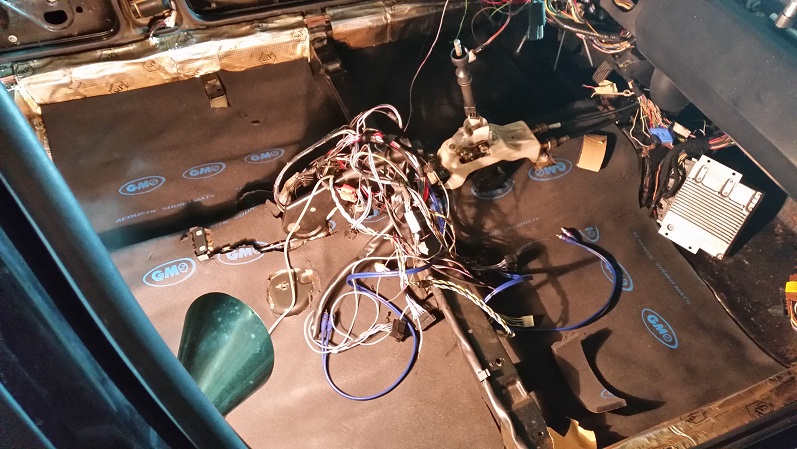

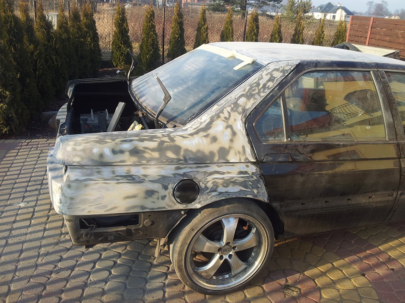

    Chciałbym przedstawić moją alfę którą mam od 2009r.
    Moje mody zaczęły się od zmiany silnika na v6 pochodzące ze 166.
    Niestety po jakimś czasie urwał się zawór i padła decyzja żeby przeszczepić całość ze 166 tj silnik, skrzynia, ecu abs.
    Trwało to prawie 3 lata, nie zawsze był czas się zajmować samochodem i dlatego że wszystkie prace wykonałem sam w wolnych chwilach
    Prace dopiero nabrały tempa pod koniec roku jak kupiłem 164 na dawce.
    W miedzy czasie zmieniała się koncepcja finalnie wyszło tak:
    Silnik 3.0 24v ze 166 razem z me 2.1
    Na razie bez zmian jedynie dostał nowy rozrząd i nowy pasek osprzętu z rolkami

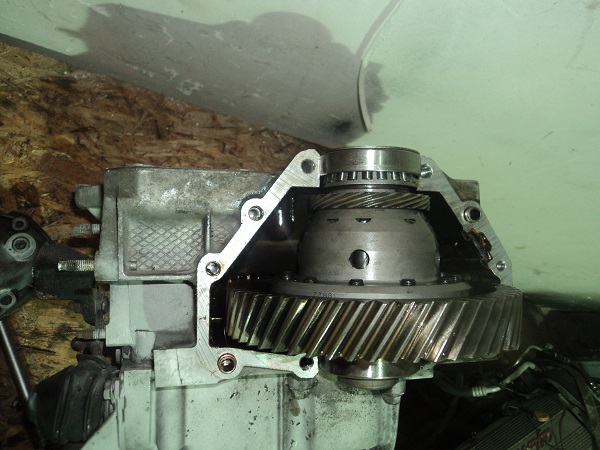

    Skrzynia 6 biegów + q2, przeguby ze 166 bez wieńca abs. Dekiem mechanizmu dostosowany pod napęd prędkościomierza.
    Hamulce:
    Przód tarcze nacinane i nawiercane 310mm + brembo
    Tył tarcze nacinane i nawiercane 276mm z aluminiowymi zaciskami od 156.
    Abs z ebd

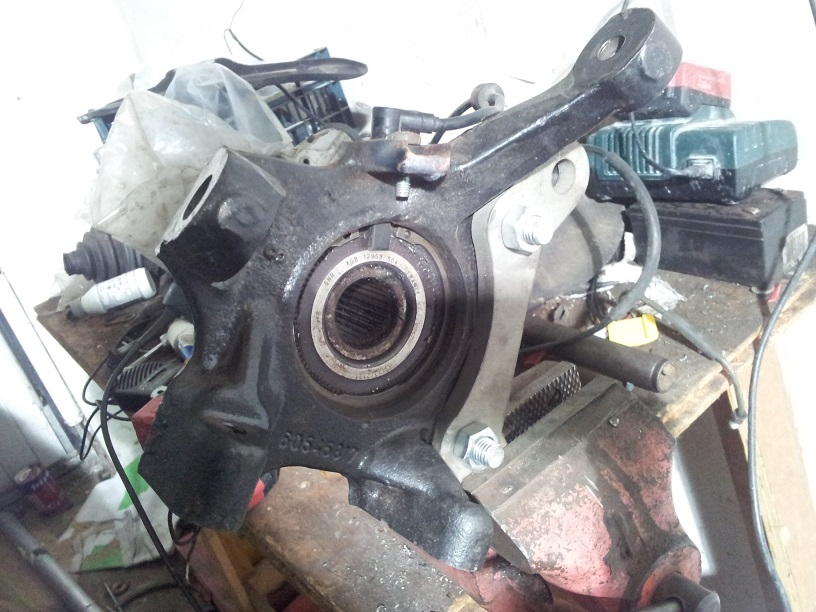

    Łożyska przednie w zwrotnicy z paskiem magnetycznym i czujnikiem od 156, tył zwrotnica od 156.
    Nadwozie/podwozie:

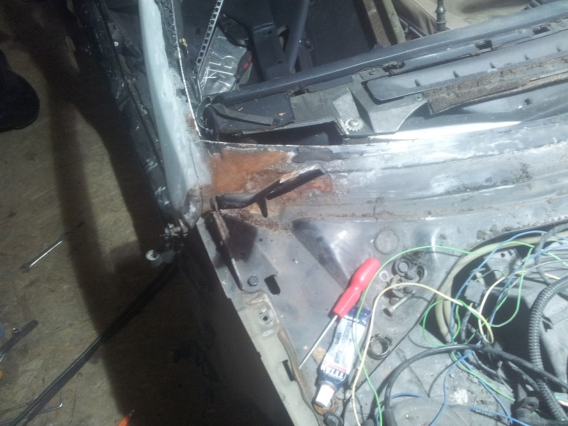

    Nowy lakier (stary został zeszlifowany do gołej blachy), konserwacja profili zamkniętych, konserwacja i naprawa podłogi.

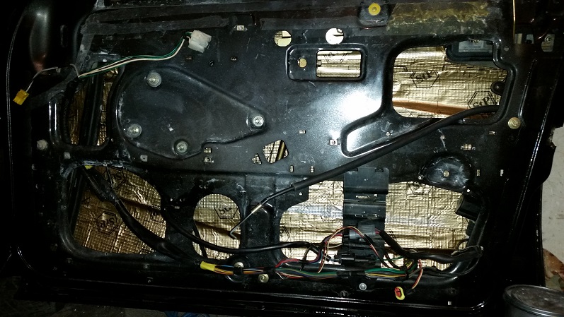

    Wygłuszenie drzwi, podłogi i bagażnika matami stp i gąbką gms
    Zawieszenie

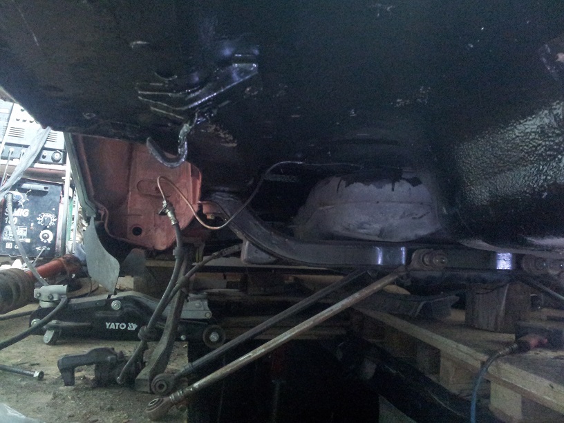

    Regulowane amorki zastąpione zwykłymi a gumy poliuretanem.
    Regeneracja maglownicy.
    Regulowane drążki z tyłu do ustawiania kąta koła
    Układ wydechowy:
    Kolektory, katalizator ze 166, tłumik końcowy remus dedykowany do 164
    Wnętrze:
    Jasna skóra zastąpiona czarną.
    Czarna podsufitka
    Koła:
    Felgi 8,5x18
    Opony Nokian Zline 225/40R18
    Lpg:
    Stag 300, wtryski baracuda, faro, scorpion gt, wielozawór extra.

    Nie jest to oryginalna QV. Na dawce miałem oryginał (nadal mam) , niestety był po dzwonie. Wolałem kupiś dobrą superkę i poprzekładać co trzeba. Z detali brakuje mi szerszej gumy na nakładce błotnika przedniego jest zwykła trochę węższa.Potrzebuje daszka licznika. Kiedyś w przebłysku genialnych pomysłów zastąpiłem go zwykłym.
    Podsumowując: Samochód robiłem pod siebie. Jak będzie chwila to ogarnę remap sterownika lub ecu master. Zawias mam zdemontowany kpl może się kiedyś uda zregenerować amorki. Mam 2 przednie i cztery tylne. Kpl jasnej skóry mam jak była w oryginale. Jedynie fotel kierowcy jest słaby.
    Wydech końcowy mam od Was
