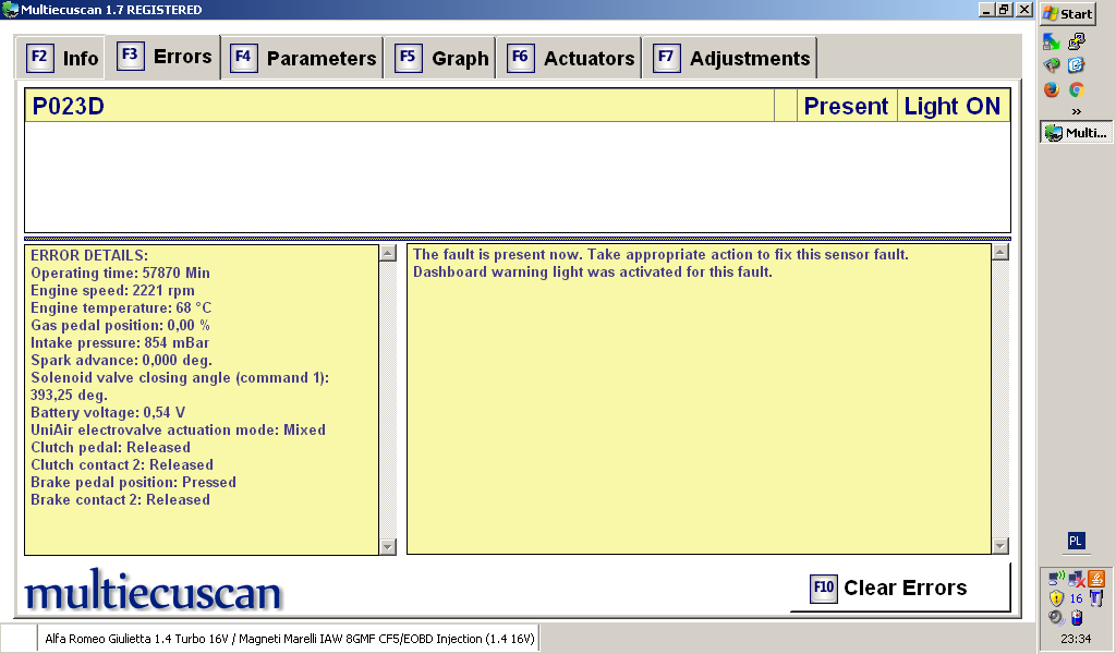

Niestety, wczoraj Julcia wywaliła check'a i napis "skontroluj silnik". Miało to miejsce podczas spokojnej jazdy ze stałą prędkością ok. 100 km/h przy 2200 rpm na rozgrzanym silniku. Temp. zewnętrzna ok. -12C.
Bez problemu dojechałem na miejsce i wróciłem i odczytałem błędy. Tym razem P023D, który niestety w sieci nie istnieje. Nie potrafię o nim nic znaleźć:

Przeczytaj i przetłumacz opis błędu.
1
Napięcie - 0,54 v ???
Ta wersja MESa zawsze źle odczytywała napięcie w mojej centralce (inny ISO code), w logach z 2014 też mam 0,55V, a czasem 0,45V :)
Właśnie tu jest problem, nie widzę żadnego opisu błędu. Ani na zrzucie ekranu, ani w logu MESa. Google nic nie znajduje w odniesieniu do aut grupy Fiata, jest coś o innych, tam dotyczy on "złego" ciśnienia w dolocie (MAP). Zarówno zbyt małego, jak i za dużego. Nie wiem na co realnie się to przekłada w 1.4 MA.

Tu mamy więcej informacji. Luźna wtyczka? Plan na dziś, odczepić wtyczkę, przeczyścić styki, podłączyć, skasować błąd.
Co mnie martwi najbardziej - nie jest to błąd, który wyskoczył na idealnie działającym samochodzie. Nie sądzę, aby wcześniejsze objawy (skoki ciśnienia) były nim spowodowane. Co może być temu winne?
