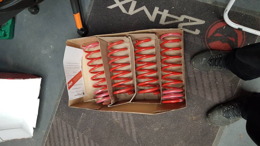

    01 2019
    Alfa 166 2.4 jtd
    61
    O sprężynach już pomyślałem. Może uda mi się je założyć w tym tygodniu ale obawiam się że niewiele to zmieni. Nowe oryginalne od TI w przypadku mojego kolegi nic nie wniosły.
    Ps. Pompa z tego co wiem jest taka sama
Nazwa:	20200110_195852.jpg
Rozmiar:	82.4 KB
