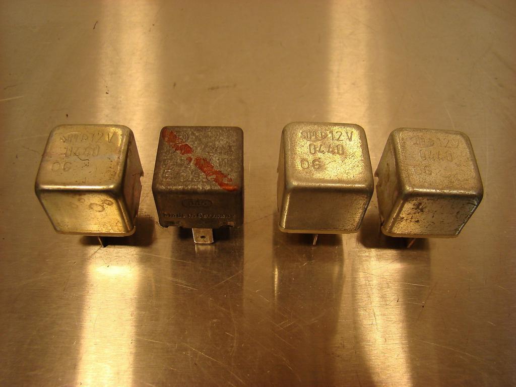

    Przekaźnik ECU (w superce był pod którąś plastikową osłonką przymocowaną do przedniego pasa). Przekaźnik jest charakterystyczny bo ma po przekątnej czerwoną linię. Spróbuj go podpiąć do akumulatora na krótko i posłuchaj czy chodzi.
    EDIT: na zdjęciu drugi od lewej. Kliknij obrazek, aby uzyskać większą wersję

    Zwykle jest na obudowie schemat działania przekaźnika.
