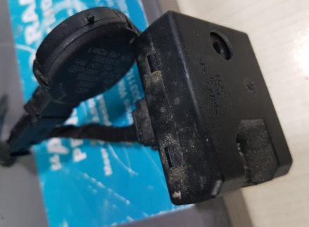

1 załącznik(i)
To może coś źle podłączyłeś?
LEDy do jazdy dziennej świecą zawsze - tylko przy włączeniu świateł mijania zmniejszają jasność.
Samochody z czujnikiem zmierzchu/deszczu (są oba w jednym) mają manetki z dodatkową pozycją "auto" - o ile jej nie masz to albo ktoś podmienił manetki albo nie masz tego czujnika - jesteś pewien, że go masz?
Czujnik deszczu/zmierzchu to ten wlewo (okrągły), ten wprawo to tylko czujnik zaparowania szyby (prostokątny).
Załącznik 285180
Czujnik mam na pewno. W takim razie najprawdopodobniej manetki są podmienione.

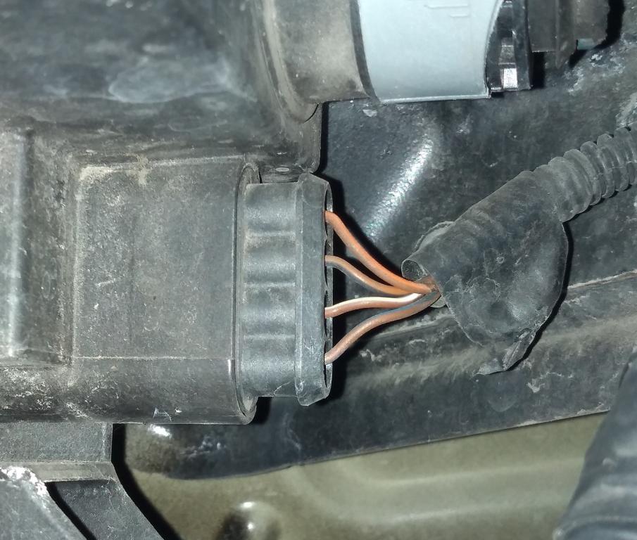

Zweryfikowałbym jeszcze podłączenie tej mniejszej wtyczki przy prawej lampie. U mnie przewody były ucięte i nie mam tej wtyczki, więc podłączałem to na podstawie niezbyt dokładnego zdjęcia, które udało mi się znaleźć. Miałbym więc prośbę o podesłanie zdjęcia tej wtyczki z waszych aut, żebym mógł zweryfikować kolejność podłączenia przewodów.
1 załącznik(i)
U mnie jest tak, idąc od góry:
- pomarańczowo-brązowy
- czarno-brązowy
- biało-brązowy
- niebiesko-brązowy
Załącznik 285185
Dzięki za zdjęcie, podłączone mam dobrze. W takim razie spróbuję zmienić te manetki, zobaczymy czy coś z tego będzie.
