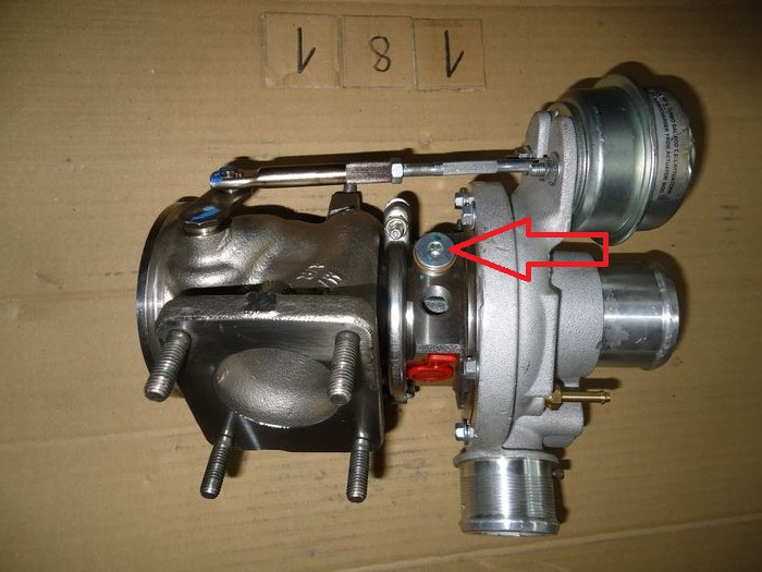

Cześć, potrzebuje porady - szykuję się do wymiany oleju i filtrów. Śrubę nr 7 już mam ;) Ale jak pytałem o filtr MA to w ASO FAP zrobili wielkie oczy. Gdzie to jest, jak wygląda? Czy wystarczy sprawdzić, czy koniecznie wymiana? Jaki koszt tego filtra, jaki jest nr eper? Dzięki za wszelką pomoc!
w tym wątku było już wszystko dokładnie opisane, na początkowych jego stronach masz wszystko łacznie z numerami i zdjęciami. Numer filtra MA 55238665 nie trzeba go wymieniać wystarczy wyczyścić, no chyba że jest mocno "zajechany" . Filtr jest z lewej strony modułu MA -trzeba ściągąć pokrywę rozrządu aby się dostać ale nie jest to jakis wielki problem.

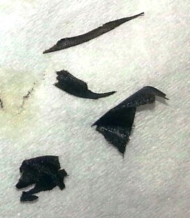

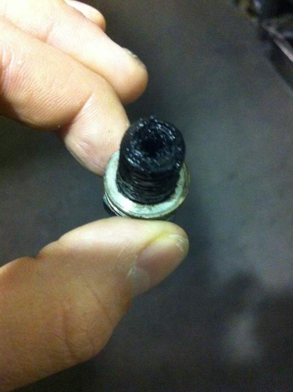

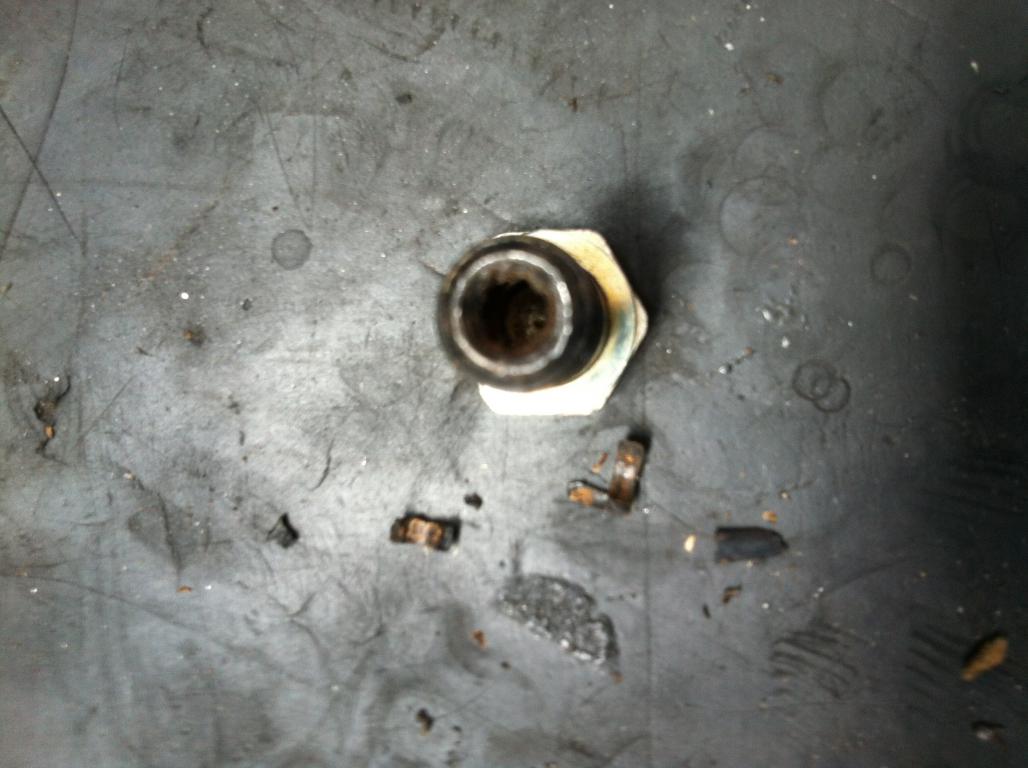

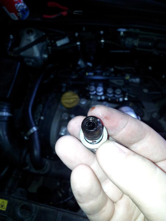

Dobrałem się i ja do tej śruby. Przebieg auta 103 tys. Po siteczku zostało ledwie wspomnienie.
Patrząc na to co pisaliście wcześniej to spokojnie można założyć że dobre 50 tys. auto przejeździło już bez tego siteczka i jakoś nic się nie stało.
Myślę więc, że wymienianie tej śruby na nową to strata pieniędzy, tym bardziej że we wszystkich poprzednich autach jakie miałem z turbo nie było takich wynalazków a w Volvo turbiny chłodzone wodą są powiedziałbym wieczne.

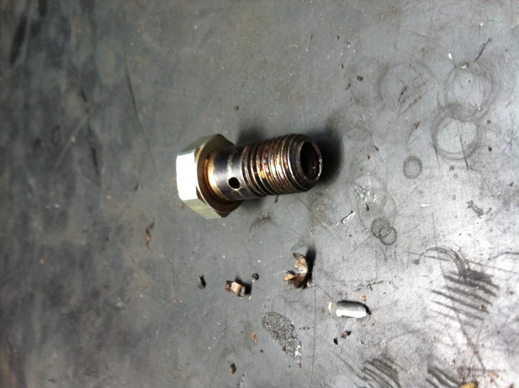

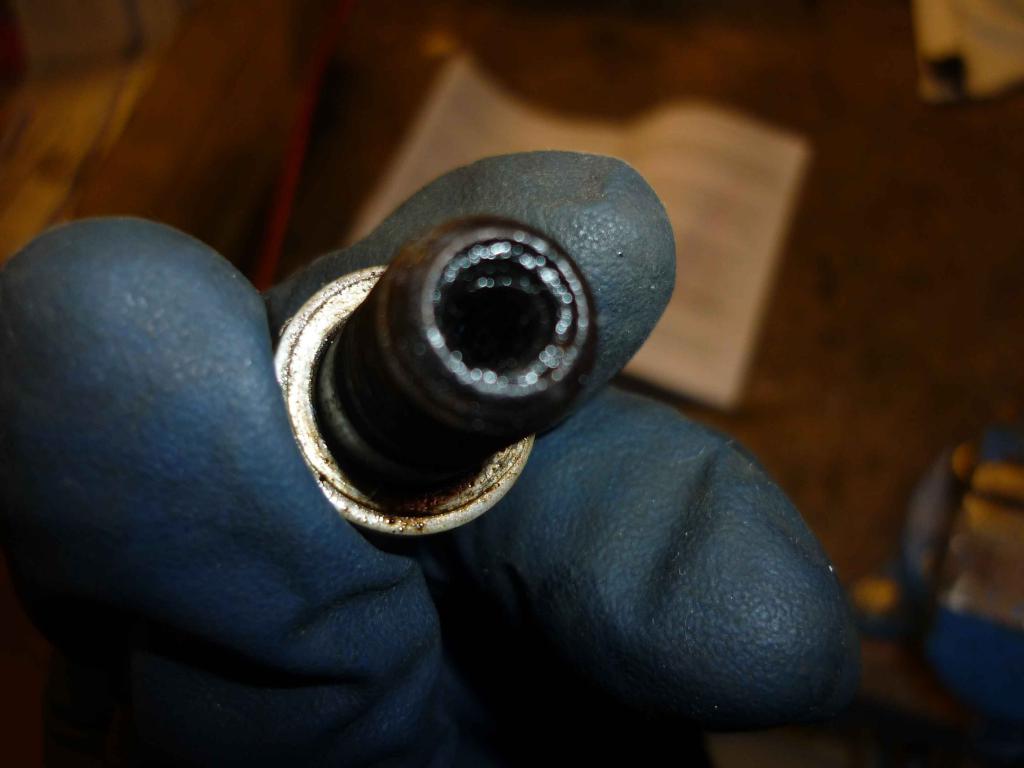

Witam, ja mam nalatane 60 tys.km. srube czyscilem po 50tys.km. sitko rozsypalo się w rekach. Od tej pory jezdze bez sitka ale teraz przy wymianie oleju zaloze nowa srube (aso 40zl). Czarek napisz więcej o eksplatacji auta, który rocznik, jaki stosujesz olej, jak się sprawuje multiair i ogolnie jakie wrazenia :) Pozdrawiam.

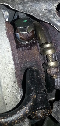

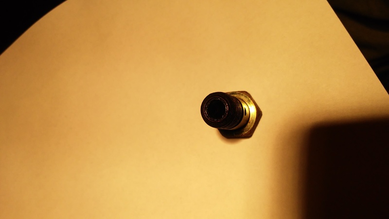

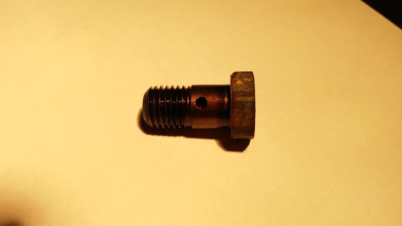

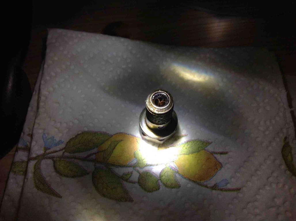

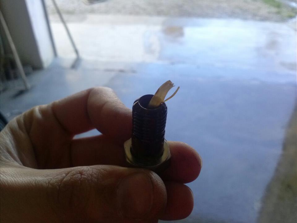

W 2013 został zastąpiony kolejną wersją. Dzisiaj postanowiłem zajrzeć do swojej śruby nr "7":
Załącznik 161146Załącznik 161147Załącznik 161148Załącznik 161149Załącznik 161150
Powyżej zdjęcia pokazują śrubę po odkręceniu i po zabiegu usunięcia nieszczęsnego filterka. Przebieg 75tys, 5 lat, olej wymieniany co 10-15tys km, zalecana Selenia PE Multiair 5W40. Korpus tego filterka przygrzał się do ścianek śruby, a siteczko było wewnątrz poskręcane - od dawna nie spełniał swojej roli. Wg mnie nie ma sensu zakładanie nowej śruby z tym filtrem blokującym przepływ oleju, który prędzej czy później ulegnie zniszczeniu, a jego resztki trafią na łożyskowanie turbiny. Korzystne dla smarowania turbiny jest jego usunięcie bo zapewnia nietłumiony przepływ oleju. Jeśli ktoś chce to zrobić to potrzebuje wierteł 3mm i 7,4mm jakiegoś pilniczka i wiertarki stołowej oraz benzyny do wymycia wszystkiego

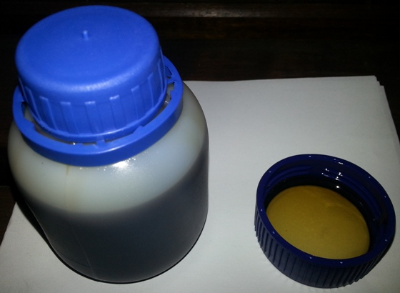

powiem szczerze ze ja podobnie- dałem się skusić na tego Amsoila 0W30 i jestem z tej przesiadki bardzo zadowolony. Po raz pierwszy widzę naprawde ewidentną róznicę w pracy silnika. Od nowości nie pracował tak cicho i równo jak w tej chwili, często zerkam na obrotomierz czy nie zgasł ;) . Silnik trochę dłużej się nagrzewa co potwierdza tylko fakt iż prędzej go smaruje od suchego startu, lepiej odprowadza ciepło i tarcie jest mniejsze, pewnie będzie to miało swoje odzwierciedlenie w mniejszym zużyciu silnika
Ja uważam ze lepiej zalać lepszy olej co poprawi pracę całego silnika a nie polegać na tym idiotycznym siteczku w śrubie, które znika po około 30 tys. Żaden serwis (nawet w Niemczech) tam nie zagląda niezależnie od przebiegu, chyba że po awarii.
Dobry olej + dobry Filtr oleju + wymiana co 10-12 tys powinny w zupełności rozwiązać sprawę.
Na dzień dzisiejszy AMSOIL i Millers to chyba dwa najlepsze oleje jakie można kupić w miarę rozsądnych pieniądzach z tym że ten pierwszy wypada korzystniej cenowo.
Ciekawi mnie tylko jak wygląda dolot po zastosowaniu rzadszego oleju. 0W-30 dosyć mocno różni się parametrami od fabrycznego 5W-40 więc teoretycznie przez turbinę może coś tam więcej przelatywać. Czy ktoś z Was to sprawdzał chociażby po ubywaniu oleju?
Nowe nie biorą fabrycznego 0W-30 i w mojej przy prawie 100 tys km też Amsoila 0W-30 ani kropli nie dolałem ale to było tylko 3500km niestety bo przez krótkie odcinki zimą olej się zalał paliwem i go wymieniłem na wiosnę.

kawałeczki tego delikatnego nylonu chyba takich szkód nie narobią w łożysku (które jest metalowe) co metalowe drobiny krążące w oleju , jak już kolega wyżej słusznie zauważył ( co mnie umknęło) są przecież sytacje kiedy olej płynie by-pasem (zimny silnik?) a wtedy olej bez żadnej filtracji leci na turbine
Jakie miękkie kawałki nylonu? -raczej twarde, zwęglone fragmenty korpusu siteczka, a dziurawy i tak nie spełnia swojego zadania. Jak popłynie bypassem to jak pisałem filterek ulegnie błyskawicznemu zapchaniu, a wtedy turbina jest niesmarowana i tu nasuwa się pytanie czy lepsze dla żywotności łożysk turbiny jest smarowanie zabrudzonym olejem czy całkowite pozbawienie smarowania. Zresztą ilu użytkowników zajrzało do tej śruby - u wszystkich, którzy zajrzeli filterek był uszkodzony
a widziałeś żeby ten plastikowy korpus sie rozpadł? Szczerze mówiąc kilka tych filterków widziałem i nawet w tych po wiekszych przebiegach plastik był w nienaruszonym stanie. On jest trwały do tego stopnia że nawet ciężko go wyszarpać, zresztą sam wiesz skoro to robiłeś .może własnie wtedy go rozrywa ciśnienie bo to nylonowe sitko nie jest w stanie stawic taki opór aby zatkać przepływ oleju, wiec suma sumarum smarowanie zawsze będzieCytat:

Aby wyjąć ten nylonowy filterek trzeba spiłować=skrócić śrubę a wtedy pod nią po wkręceniu powstanie szczelina, która pozwoli na dodatkowy przepływ oleju pod pełnym ciśnieniem do łożyska turbiny - efekt będzie jakbyś rozwiercił restryktor. Pytanie jak zareagują uszczelnienia i zawór w odpływie oleju za turbo na podwyższone ciśnienie oleju bo jego zadaniem jest trzymanie oleju w łożysku turbiny po spadku ciśnienia oleju, wyłączeniu silnika itp. Jeśli przestanie trzymać to wtedy turbina będzie startować na sucho i zgon murowany.
Ja robiłem na wypłukanym już silniku kontrolę filterka wymienionej śruby turbo po pewnym przebiegu (fakt - niewielkim w porównaniu do większości Forumowiczów) i był jak nowy. Kupię nowe podkładki to sprawdzę jak wygląda po zimnych startach ale wątpię aby tej zimy 0W-30 go porwało.
By-pass filtra oleju otwiera się praktycznie codziennie podczas zimnego startu a może otwiera się też podczas jazdy z gazem w podłodze jeśli materiał filtrujący już nie wytrzyma wysokiego wydatku pompy - im wyższa klasa lepkości tym gorzej w tym przypadku.
sprawdzę u siebie z ciekawości jak wygląda filtr np po 5 kkm ale przy tym oleju to myślę że pewnie bedzie jak nowy. Ostatnio jak sprawdzałem po wymianie oleju to założyłem na starych podkładkach (bo nowe miałem w domu) i też się nic nie działo. Spiłowanie śriuby z filtrem spowoduje chyba przepływ oleju poza śrubą, więc chyba już lepszym wyjściem jest wydłubanie resztek sitka ze środka (jeśli jeszcze będzie co ;) ) i wkręcenie z powrotem. Ja porównam jeszcze dokładnie obie śruby tzn 7 i 8 , fakt 8 miała ciut większy otwór wlotowy ale przepływ jeśli by się przez to zwiększył to i tak pewnie byłby dużo mniejszy niż po spiłowaniu filtra od spodu
W misce olejowej to sobie mogą pływać, ale w magistrali smarującej ich nie ma
Bzdura totalna , żeby wyjąć filterek nic nie trzeba spiłowywać i śruba w żadnej mierze się nie skraca. Usunięcie tego filterka spowoduje tylko to, że łożysko turbiny będzie smarowane dokładnie tym samym i tak samo przefiltrowanym olejem co łożyska ślizgowe silnika i korbowodów, więc nie ma co robić tragedii i bić niepotrzebnie piany.... O zbyt duże ciśnienie to ja bym się w łożysku ślizgowym nie martwił, o wiele groźniejsze jest niedostateczne smarowanie (szczególnie na wolnych obrotach) przy zapchanym/uszkodzonym filterku. Ciśnienie oleju dla łożyskowania turbo to jeszcze nie wszystko -uśrednione wartości są następujące:

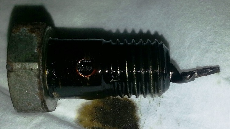

Wstawię się za opinią Macieja. Ja swoją śrubę wyczyściłem tylko z resztek tego siteczka a korpus z czarnego plastiku zostawiłem bez wyciągania.

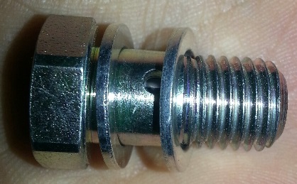

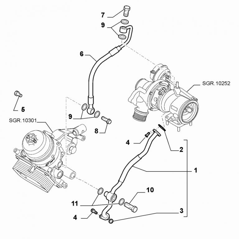

Więc tak, sruby 7 (filtr) oraz 8 są identyczne rozmiarowo , różnią sie tylko otworami we i wy, i tak:
- śruba 7 - wlot 5,6mm (2x2,8mm) - wylot 4,5mm (plastikowy korpus w środku- z sitkiem lub bez)
- śruba 8 - wlot 7,6mm (2x3,8mm) - wylot 6mm (oryginał -śruba bez filtra)
- śruba 7 - wlot 5,6mm (2x2,8mm) - wylot 7mm (plastikowy korpus wyciągniety bez naruszenia wymiarów śruby- podgrzałem ją nad palnikiem gazowym)
Otworek wlotowy (ten poprzeczny pod łbem) w śrubie nr "7" to średnica 3mm. Śruba jest wewnątrz stopniowana - bez sitka ma średnicę 7,4mm (na niej obsadzone jest sitko), a pod sam koniec średnica ta rośnie do 7,5mm. Wymiary te nijak się mają do wymiarów otworów w restryktorach które są rzędu 0,9-1,1mm, więc te śruby nie spełniają takiej roli (reduktorów ciśnienia)

kiedyś dawno usunąłem sam korpus z ciekawości ze starej śruby (fabrycznej-po większym przebiegu) bo sitka już nie było, trzymam ją na pamiatkę :)
