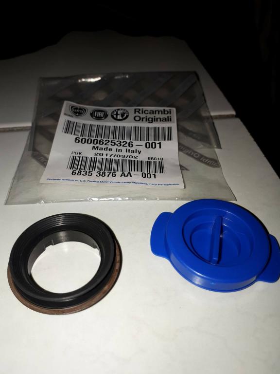

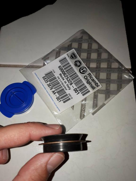

    Cześć,
    właśnie kupiłem uszczelkę na "tanifiat" i według informacji od nich w uszczelce zmienił się nieco wypust (i kapsel z czerwonego na niebieski), który w najnowszej, kolejnej wersji wygląda nastepująco:
Nazwa:	uszczelka_smoka_1.jpg
Rozmiar:	46.4 KB
Nazwa:	uszczelka_smoka_2.jpg
Rozmiar:	37.3 KB
    Montuje za miesiąc więc będę miał wtedy pewność 120% czy to pasuje. Zabieg profilaktyczny przy wymianie oleju w silniku, przebieg 151 tyś.
