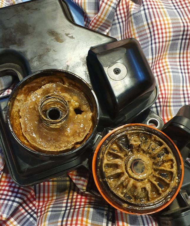

    Dzisiaj u mnie temperatura mocno poniżej zera i w efekcie musiałem wyczyścić odmę. Wyleciała z setka wody i lód.
Nazwa:	Odma.jpg
Rozmiar:	110.2 KB
