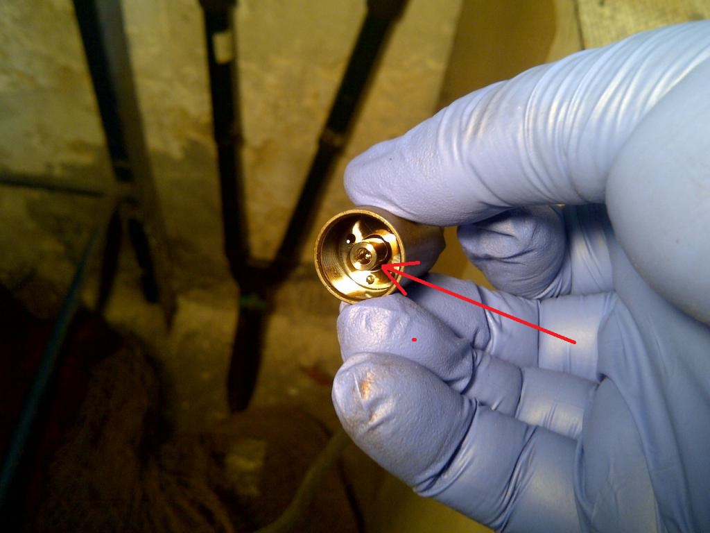

    ja pytałem o cylinderek który jest przed iglicą. o ten :
    czy go dobrze włożyłeś i czy w ogóle ( kiedyś do mnie ktoś pisał w tej spr i się okazało że mu to wypadło i nie zauważył - złożył bez )

    noo można go włożyć odwrotnie i wtedy nie wejdzie na iglicę. Dlatego pytałem czy masz ten cylinderek czy to w ogóle widziałeś i czy jest dobrą stroną założony.
