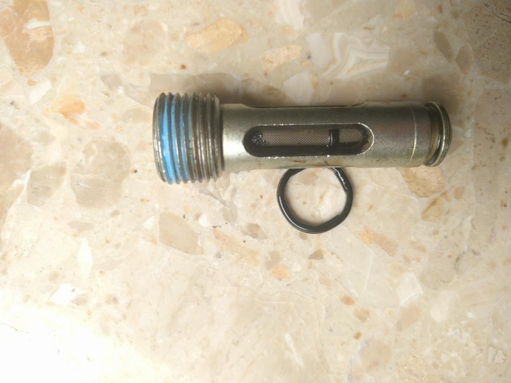

    Cytat Napisał ipIV Zobacz post
    To sitko jest zabijane przez wysoka temp
    materiał jest delikatny ale pewnie bali się dać cokolwiek mocniejszego żeby łożyska nie zabić jak się oderwie ;-(
    rozwiercę albo pilnikiem zajadę
    Tu pytanie czy śruba nie musi być odpowiedniej długości i doszczelniona w głębi - jeśli będzie zbyt krótka to olej z 'kulki' nie będzie tłoczony przez boczne otwory śruby -> sitko -> w dół tylko pod śrubą i wprost do łożyska..
    Ja myślę o połamaniu tego plastiku wewnątrz śruby i wyjęciu ale bez rozwiercania czy piłowania (opiłków też wolę uniknąć).

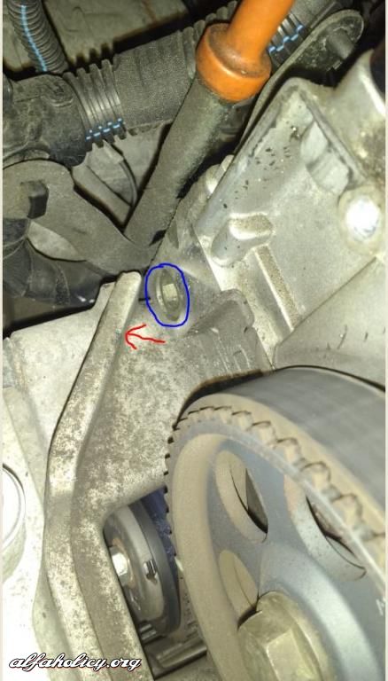

    - przypominam się o p/n tych śrub. - czyli zmieniamy śruby 7, 8 z podkładkami.

    no jak było widać moje po 40kkm było takie samo jak u kolegi , a kiedy padło ciężko powiedzieć, ale nie wiem czy nie jest dobrym pomysłem wymieniać go co 20kkm a co 2 wymianę chociaż wyciagnąć i sprawdzić (tzn co 10kkm lub raz w roku jak ktos dużo jeździ ) w jakim jest stanie,kwestia tylko nowych podkładek- w końcu dostęp do niego jest wymarzony
    Cytat Napisał wlyszkow Zobacz post
    bez piłowania ciężka sprawa,połamać też nie bardzo bo to pieroństwo cholernie twarde , długo próbowałem to wytargać , wiertło na początek ale ono nie wystarczy właśnie z uwagi na te zwężenie. Dopiero palnik kuchenki gazowej dokończył sprawę ale nie polecam tego robić jak żona w domu
    Jeśli chodzi o piłowanie to nie jestem pewien czy właśnie ten stożek na końcu śruby nie pełni też roli uszczelnienia

    Cytat Napisał euroscan Zobacz post
    8 nie ma potrzeby ruszać. Zamówiłem tylko dla tego bo nie bylem pewien czy w niej sitka nie ma Jak Kolega TX555 kupił to moje były już w drodze także

    Nadeszło info od Hengsta odnośnie wkładu filtra oleju Hengst E60H D110 do naszych TB MA - dokładność filtrowania to 50% dla 24um i jest to poziom OEM. Jeśli Garrett rzeczywiście oczekuje filtrowania 20um to bez sitka w śrubie turbo ryzyko wzrostu zużycia łożyska turbiny rośnie bo sam filtr oleju nie da rady - przy 20um dokładność tego filtra oleju może być o wiele niższa np. 20-30% tylko.
    Niestety pewnie więcej od papierowego wkładu filtrującego wymagać nie można bo 99% dla 15-20um osiągają filtry z wkładem syntetycznym - znam takie ale nie oferują wkładu do naszych silników.
