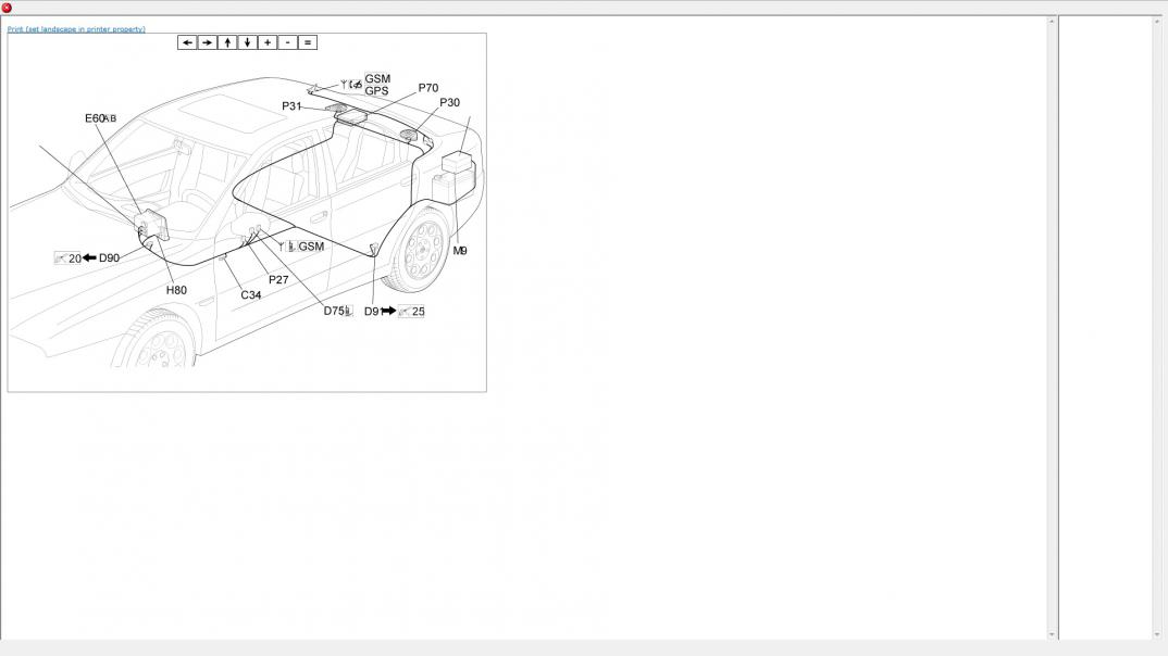

    Według eLearn'a w FL procesor był z prawej strony w wersjach z automatem. Każda inna konfiguracja (nie klikając na ''automatic transmission") pokazuje haes'a z lewej strony nad aku. Komedia.
    Czyli reasumując całość, wiązka z przedlifta podchodzi normalnie, jedynie wtyczkę od klimy trzeba przerobić tak? Dobrze zrozumiałem? Szukam i czytam o tym DSP już ponad 4h, więc mózg mi paruje i mogłem czegoś nie doczytać
