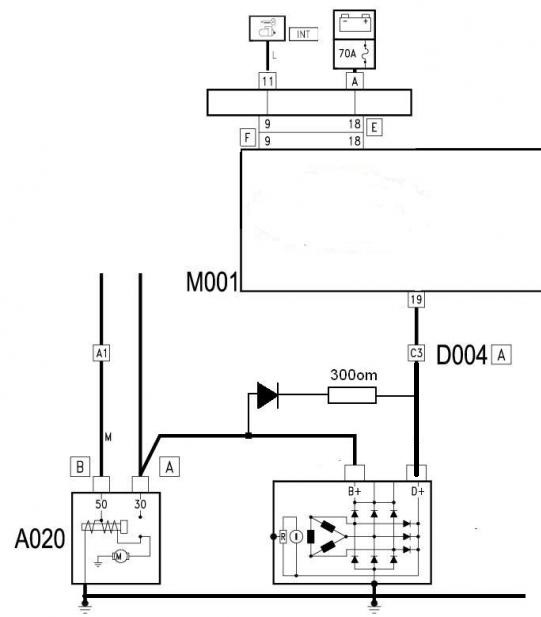

Zostawiłam samochód, mam odebrać o 14. Nie ma potrzeby tam siedzieć. Tylko, że raczej nic z tego nie będzie. Ten ponoć wizualnie wygląda gorzej, ale sprzedawca zapewniał, że jeździł do końca. Mój też jeździ. Mówi, że jak ten nie da rady, to tylko regenerowany albo nowy, ale to koszta. Więc pomilczeliśmy sobie chwilę. Sprawdzi, nie zadziała, to odzyska pieniądze, które zainwestował, tyle. Nikt nie sprawdzał tego BC, a przecież wychodzi napięcie poprzez pin19.
Dzwoniłam przed chwilą pod Poznań. Jeśli przyjadę sprawdzą mój i naprawią, jeśli stwierdzą w nim usterkę. Albo podstawią naprawiony, by sprawdzić. Jeśli nic się nie zmieni, to zapłacę tylko za kodowanie i będę wiedzieć na 100%, że to nie BC. Kodowanie 400PLN. Ci mówią, że trzeba wszystko kodować, że mam szczęście, bo z tego można zrobić kopię i nie trzeba przekładać żadnych elementów. Pytałam, czy to eeprom się kopiuje, ale mówi, że nie.
