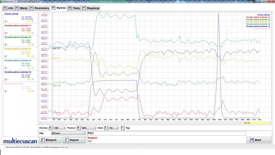

    moze i nie w temacie 156 ale chciałem poradzic sie odnosnie korekt
    co o tym sądzicie

    Cytat Napisał PawelLU Zobacz post
    co o tym sądzicie
    Albo mam gówniany monitor, albo ślepnę na starość. Wklej logi w csv, bo z wykresu nie jestem w stanie odczytać wszystkich wartości.
