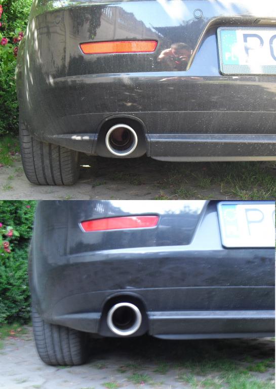

    Witam,

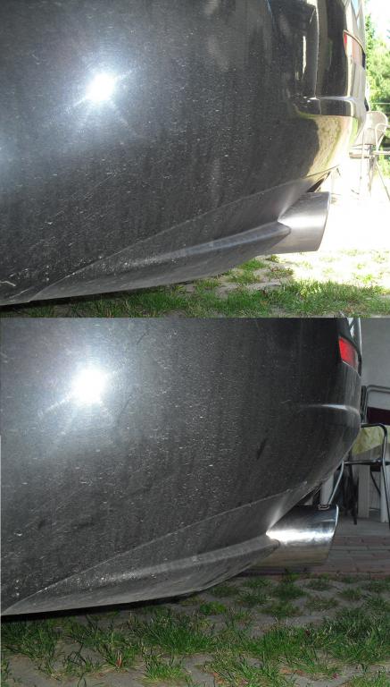

    Jestem po montażu wygląda super no prawie Super ( zdjęcie w późniejszym czasie ). Powiem o co chodzi. Montował mi kolega. I tak będziemy go poprawiać. Okazuje się że na tych częściach ( rura trójnik do montażu) prawy tłumik jest bardziej wystający niż lewy, i nie da się go cofnąć ponieważ przeszkadzają rury od wlewu paliwa.
    Będzie lekka korekta.
    Jak już będzie na 100 % tak jak powinno być to dam znać i zrobię zdjęcia.

    Mam tak samo prawy 1cm wystaje niż lewy jak to korektujecie?

    Zaślepkę wycinana była po odrysowaniu wyszło profesjonalnie. Jeżeli chodzi o te różnicę w wystawaniu to dam znać w jaki sposób będzie zrobiona korekta. Na razie mam zawieszony a w tygodniu będzie robiona zmiana. Wrzucę zdjęcia całości po montażu.

    Cytat Napisał czapel Zobacz post
    Trzeba w odpowiednim miejscu uciąć stary wydech. Ja zostawiłem go najpierw trochę za dużo, a potem docinałem tak, aby wyrównać obie końcówki. Tak naprawdę tylko w taki sposób mamy pole manewru. Jeśli ktoś w tym miejscu spierdzieli to pozostaje chyba tylko gięcie rury
    Nie polecam stosowania past montażowych.

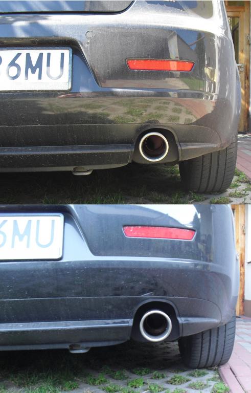

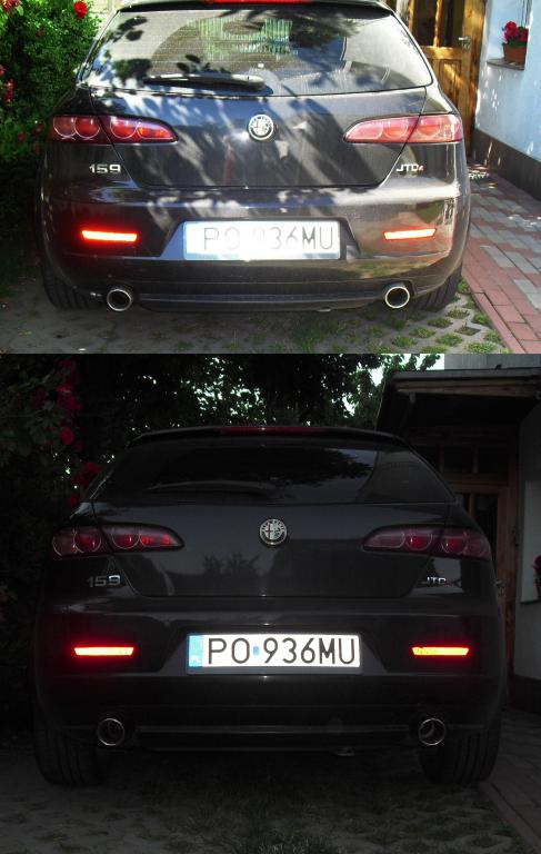

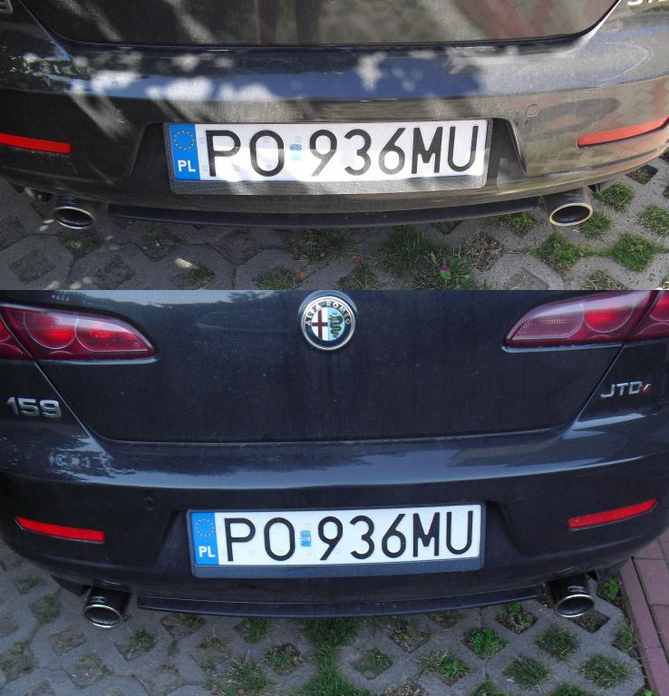

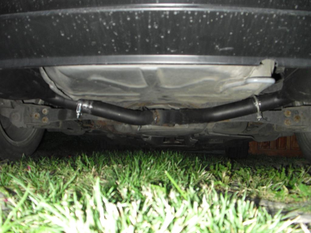

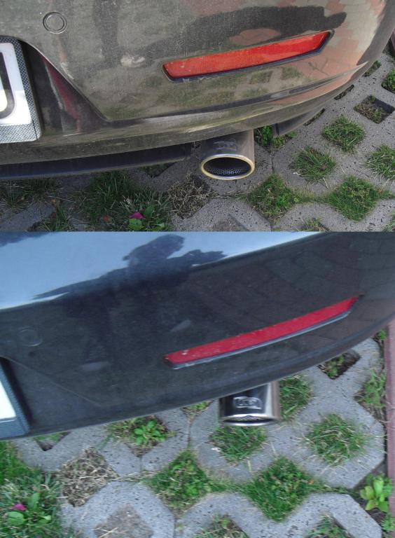

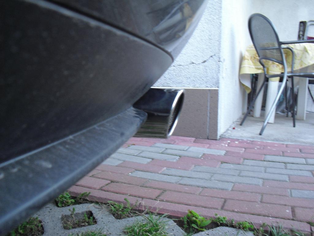

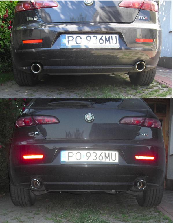

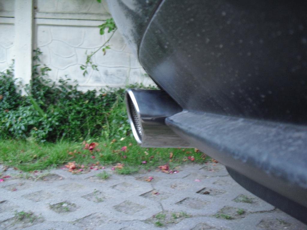

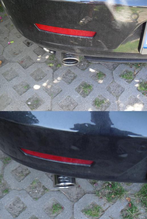

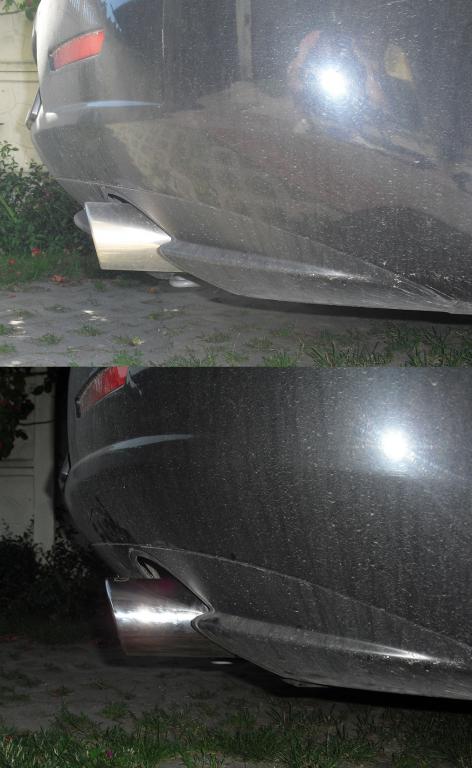

    Witam,
    Parę fotek na szybko po montażu. Przed poprawką i po poprawce

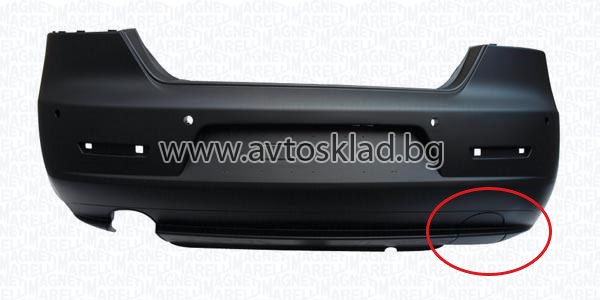

    Cześć,
    To chyba będzie odpowiedni temat, aby się podpiąć z racji tego, że większość z Was tutaj pozbywa się pewnej części, której ja potrzebuję. Mianowicie tej zaślepki, którą Wy wycinacie z prawej strony. Moja Bella nie ma jej od kupienia, a raczej nie będę montował podwójnego wydechu, więc chciałbym mieć zderzak w całości.
    Jeśli ktoś dysponuje tym elementem, proszę o PW. Dla pewności zdjęcie.

    Ale to nie jest zaślepka. U Ciebie najprawdopodobniej albo ktoś zamontował zderzak z wersji 2.4/2.2/3/2 i chyba Tbi albo zdemontował podwójny układ wydechowy przed sprzedażą samochodu. Jednym zdaniem albo zderzak nowy/używany zderzak z jednym wycięciem albo dołożenie drugiego wydechu.
