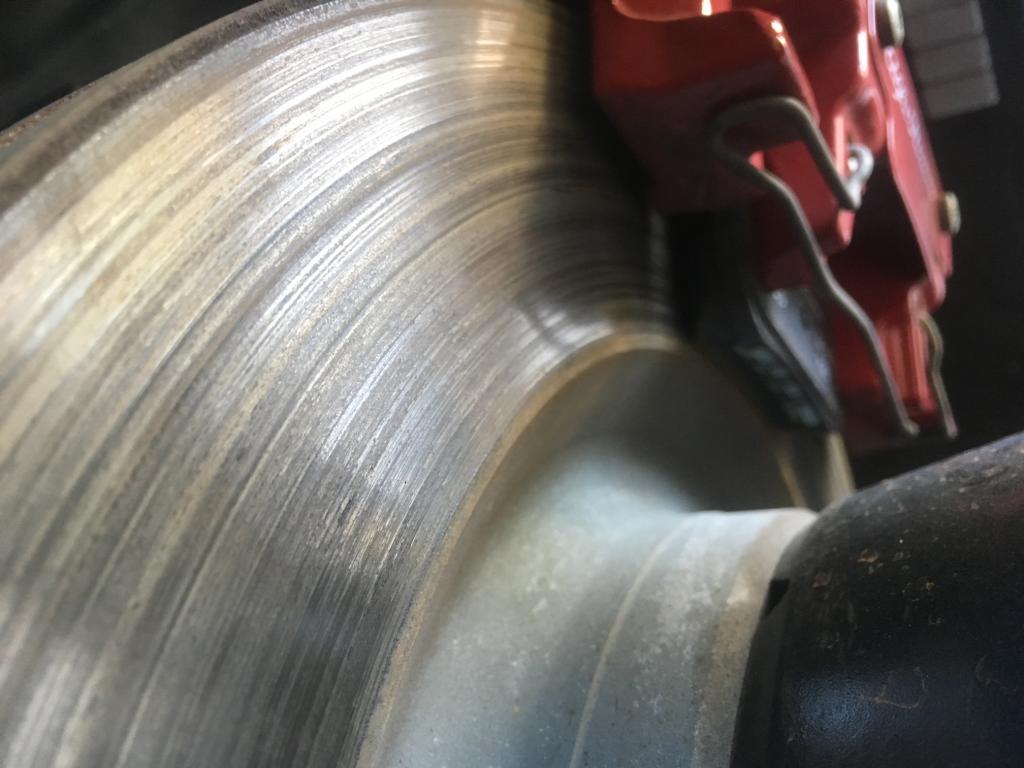

    A macie Panowie jakieś zdjęcia tego?
    Będę śledził - jak to nowy samochód, człowiek doszukuje się wszystkiego

    Cytat Napisał MajkJaro Zobacz post
    Proszę.
    Czego się doszukuje ??
    Jak producent dal guw.. zamiast klocków
    Wysłane z mojego M2102J20SG przy użyciu Tapatalka

    Tak to wyglądało w moim przypadku:
Nazwa:	IMG_3762.jpg
Rozmiar:	76.9 KB

    Cytat Napisał Stacho Zobacz post
Nazwa:	IMG_3762.jpg
Rozmiar:	76.9 KB
    Mam to samo
