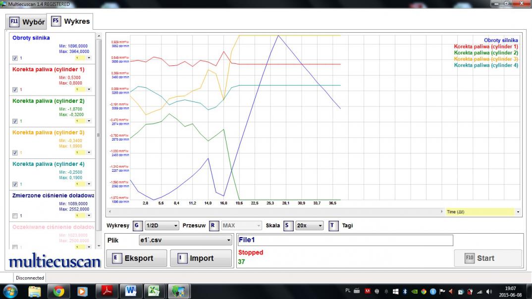

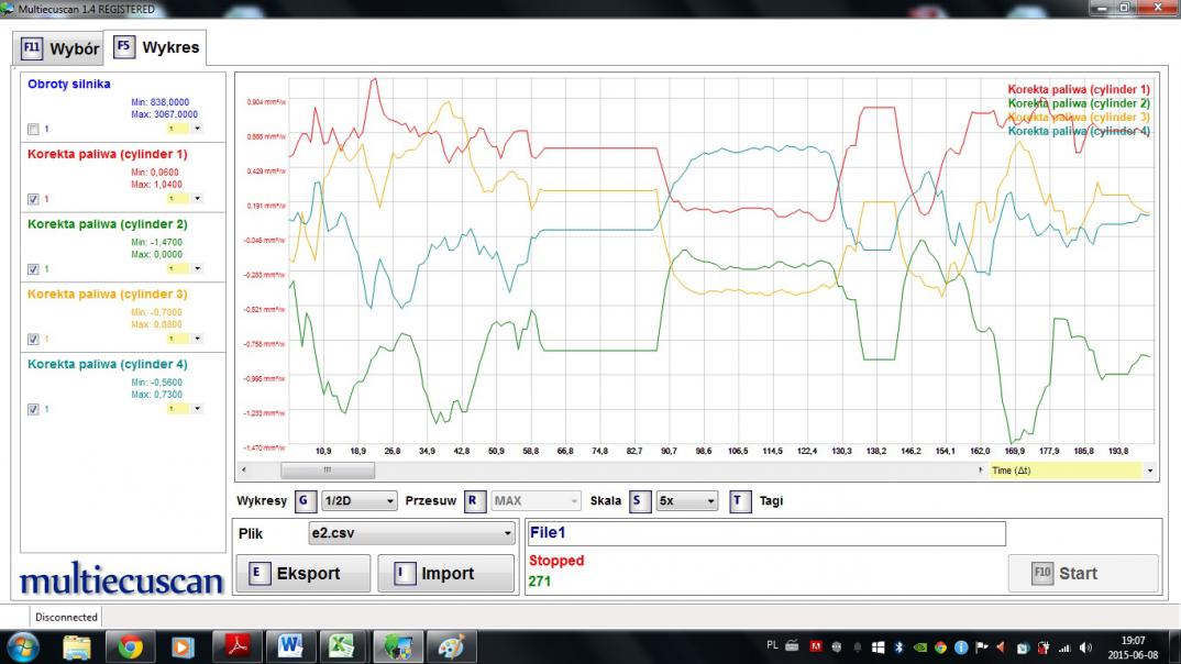

    Użytkownik Rowerzysta Avatar NikoBarteq
    06 2012
    Bielsko-Biała
    Giulietta Sportiva Bianco Lunare
    443
    Co powiecie na takie korekty?
    Samochód świeżo po wymianie głowicy (było pęknięcie na 2 i 3 cylindrze)
    pierwszy log na 4-ce i gaz w podłogę
    drugi log normalna jazda po mieście
    Załącznik 169096
