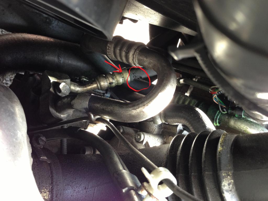

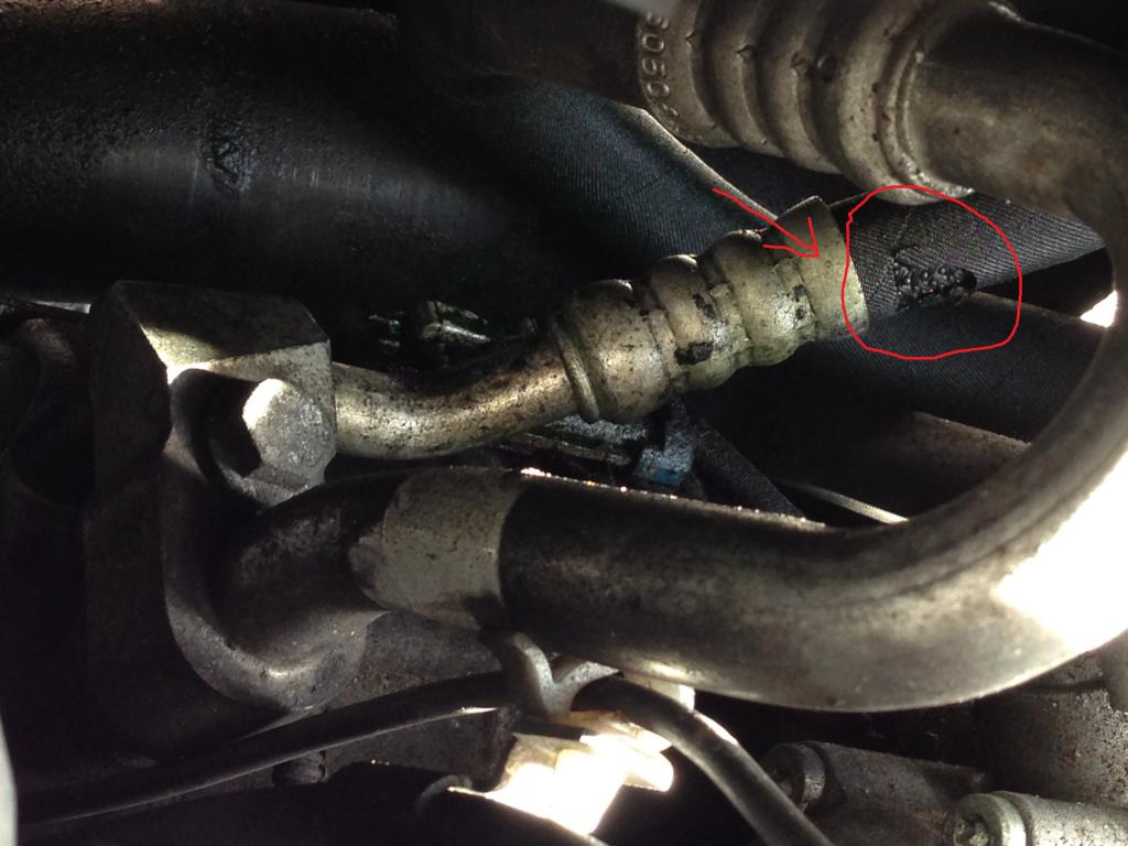

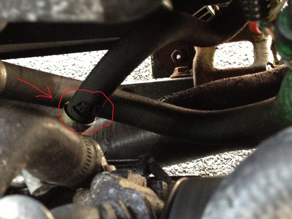

    Panowie 1,5 roku temu kupilem 159 ktorej klima ledwo co chlodzila, rok temu gdy pojawil sie odglos wiertarki (jak u wiekszosci w tym temacie)sprawdzili mi uklad czy nie ma gdzies nieszczelnosci a nastepnie nabili mi klime 460g. Jakies dwa dni byla cisza a potem wiertarka wrocila, po kilku miesiacach klima znow zaczela dmuchac tylko letnim powietrzem ale ze szla jesien to zostawilem to i nie uzywalem klimy.
    Tydzien temu wziolem sie znow za temat klimy i pojechalem do specjalistow ktorzy porobili testy szczelnosci i uznali uklad za szczelny w ktorym bylo tylko 105g gazu.
    Nabili mi nowego gazu, tylko tym razem dostalem 550g bo twierdzili, ze tyle ma byc w tym modelu (klima dwustrefowa) i dostalem rowniez srodek jaskrawo zielony ktory bedzie widac jak bedzie gdzies wyciek.
    Po nabiciu 550g odglos wiertarki zniknal natychmiast i klima chlodzila caly tydzien bedac uzywana codziennie. W Sobote gdy wracalem do domu jakies 500m przed podjazdem uslyszalem huk jakby kamien uderzyl w przod samochodu, jak sie zatrzymalem okazalo sie, ze mam zielona kaluze pod samochodem i ciagle gaz ucieka z jednego z przewodow wchodzacych do kompresora.
    Niestety eksplodowal mi jeden z wezy wchodzacych do kompresora i tutaj moja ogromna prosba do was koledzy i kolezanki, czy ktos z was jest w stanie podac mi numer katalogowy tego przewodu bo musze go zmienic jak najszybciej bo za 2,5 tygodnia jade do Polski i nie wyobrazam sobie drogi bez klimy.
    Bede wdzieczny za wszelkie info na temat tej czesci (cena, sposob wymiany, szczegolne uwagi).
    Zauwazylem tez, ze ten przewod z drugiej strony wchodzi do chlodnicy i na tym polaczeniu tez byl zielony barwnik zatem tam tez musiala byc mala nieszczelnosc.
    Ciekawi mnie tylko jak testy moga wykazywac brak nieszczelnosci a gaz w ciagu roku zniknal.
    Prosze spojrzec na zdjecia tego przewodu:

    Z gory dziekuje za pomoc
    Pozdrawiam
    Tomek
