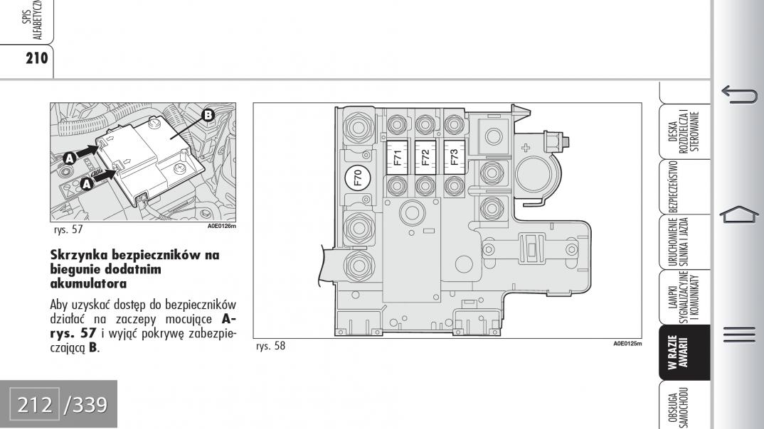

    Nie wiem czy to może mieć jakieś znaczenie, zobacz czy bezpiecznik od centralki w skrzynce na aku nie jest przepalony. W tej instrukcji masz rysunek na stronie 213 (numeracja Adobe Readera) - bezpiecznik F73.

    Użytkownik Maniak resoraków Avatar łuk4sz
    04 2014
    159 2.0 JTDm (2021 -) 159 1.9 JTDm 8V 2010 berlina (2014-2018)
    919
Nazwa:	uploadfromtaptalk1424901318286.jpg
Rozmiar:	77.2 KB
    W skrzynce bezpieczników na aku ;-)
