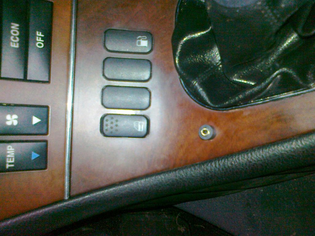

Udało się, AUX działa rewelacyjnie, ale "pierwszy raz" z ICS jest straszny. Oto efekty pracy:

Może odłączyć kabelek doprowadzający napięcie do silniczka .
Nikomu się nie udało znaleźć takiego miejsca. Ale droga otwarta
Ja tego nie potwierdzę bo nie próbowałem ale wyczytałem na alfaowner że odłączenie silniczka skutkuje zablokowaniem funkcji TAPE. I nici ze słuchania.
Jak masz to rozkręcone to po prostu napchaj tam jakiegoś smaru to powinno pomóc.
Wejście w przedwzmacniacz jest lepsze jakościowo.
kolego to gdzie się wlutować w wejście do tego przedwzmacniacza?? masz jakiś opis, foto??
jest na 4 i 5 stronie tego tematu...
A moze mozna by pociagnac to zasilanie silniczka do mp3 wtedy nie byloby szumu i mp3 ladowane![]()

Możesz spróbować. Ale mi w poprzedniej pomogło pociągnięcie zasilania bezpośrednio z aku i założenie filtra za 20zł.
