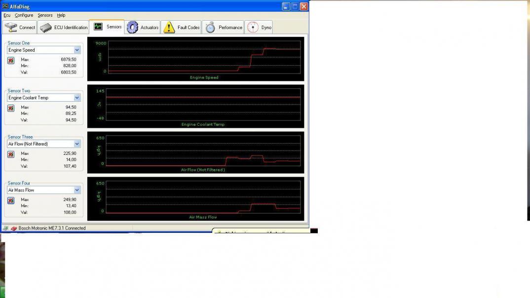

    maksymalna masa powietrza za mała mi sie wydaje, zobacz przepływke

    masa powietrza za duża na wolnych, czas wtrysku też
    na pewno test był do odcięcia??
    ja mam rekordowe odcięcie 7260 a u Ciebie tylko 6800
    odepnij przeplywkę i srawdź co się stanie

    Odciecie bylo,odpialem przeplywke i na chwile spadly obroty tak na 2 sekundy i pozniej juz bylo ok jezdzi tak samo jak z podpieta ,nie ma zadnej roznicy, czy to znacza ze przeplywomierz jest na 100procent rozwalony?

    najlepiej podmienić na chwilkę sprawny
    napisz na regionalnym, może ktoś będzie życzliwy i podmienisz sobie od niego sprawną przepływkę

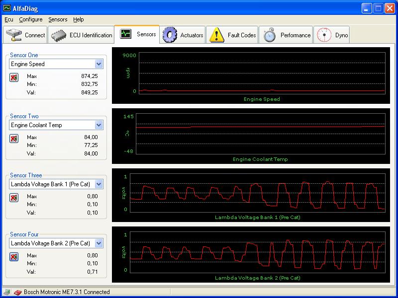

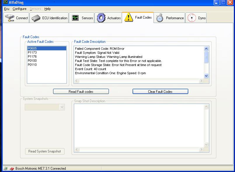

    Dzis pojawilo sie wiecej bledow zrobilem jeszcze raz pomiary moze cos wiecej da sie wywnioskowac?

    przepływomierz do wymiany
    ale niech lepiej ktoś to potwierdzi, bo co dwie głowy to nie jedna
