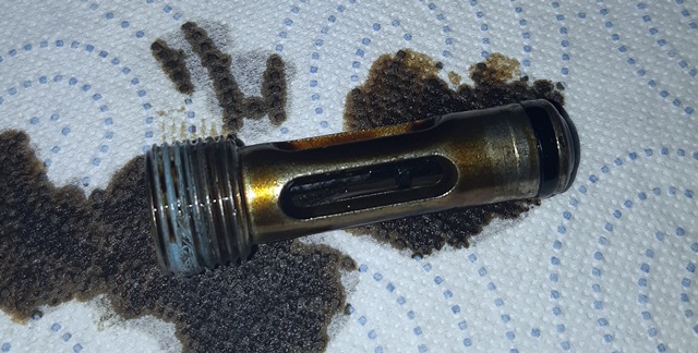

    Wymiana oleju za mną, jak pisałem wcześniej, poszedł Motul 8100 X-Clean 5W-40. Wydaje mi się, że na jałowym ładniej chodzi i jakoś jest jednak lekko aksamitniej. Oczywiście, Selenia była styrana 15 tys. przebiegiem, no i może to być absolutnie efekt placebo, więc nie ma co tego traktować poważnie. Z cyklu "pokaż swoją śrubę" - moja z przebiegiem 72.745 km tylko na Selenii:
    Moim zdaniem całkiem nieźle . O dziwo, w Pol-Carze byli zdziwieni, że ktoś to sam z siebie chce wymienić...
