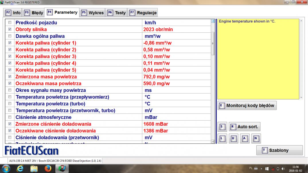

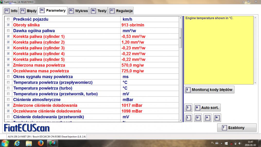

    Zalałem ostatnio LM Diesel Spulung. Korekty się fajnie wyrównały, ale widzę, że drugi wtrysk dalej wygląda jakby był przytkany?

    Mam pytanko na czwartym cylindrze wartość oscyluje w granicach 2-2,3 to oznacza że wtrysk leje?Przy -15 paliła od strzała przyspiesza normalnie.Czy jest ktoś kto po Vince może podać które wtryski są do mojego auta tzn.czy z końcówka 3 czy 4

    Korekta na plus to przytkany
