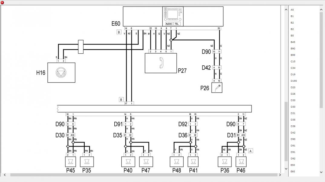

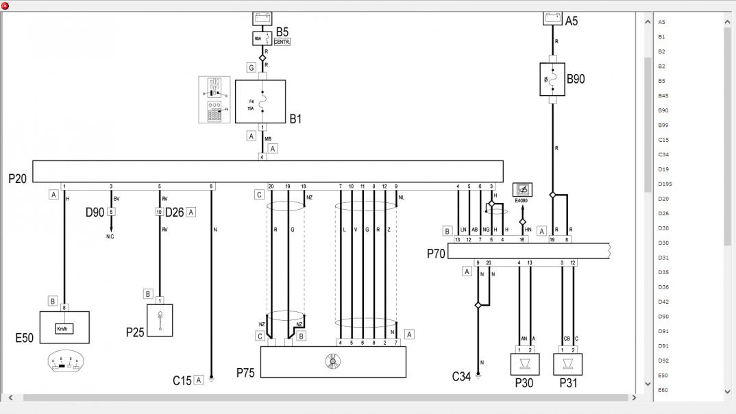

    Schematy DSP z 2002r:
Nazwa:	dsp pFL 1.jpg
Rozmiar:	57.2 KB
ID:	179783   Kliknij obrazek, aby uzyskać większą wersję
Nazwa:	dsp pFL 2.jpg
Rozmiar:	59.1 KB

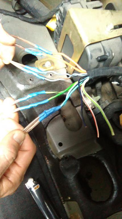

    Zostają te co widać na zdjęciu. Przy wiązce z przedlifta, w polifcie są niepotrzebne
Nazwa:	IMAG0246(2).jpg
Rozmiar:	48.1 KB

    Tak, zmieniłeś pewnie całą wiązkę razem z kośćmi. W sterych kościach miałeś podłączoną multifunkcję a w nowych widocznie nie. Jak wyciągniesz wtyczki to łatwo się zorientujesz których teraz Ci brakuje ale masz to też na schematach danusa wcześniej.
