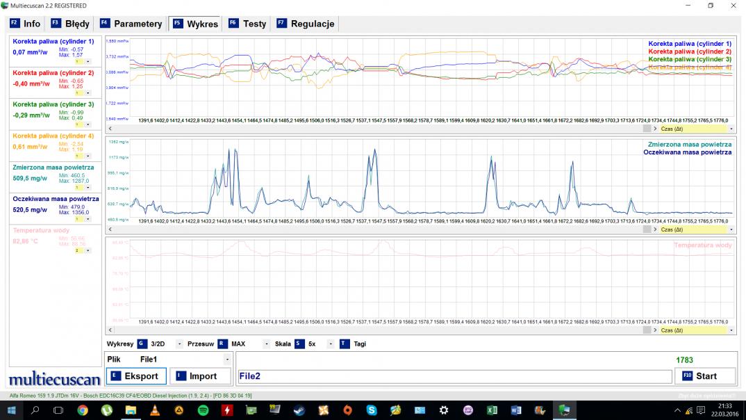

    Witam. Proszę o opinie dot. moich korekt - jest ok?
    Pacjent: AR 159 1.9 JTDm 16V, temperatura wody jak na wykresach. Test dynamiczny.
    Przy okazji: temperatura wody oscyluje jak widać w wartościach od 82 do 88 ^C. Termostat powoli do wymiany czy jest ok?
