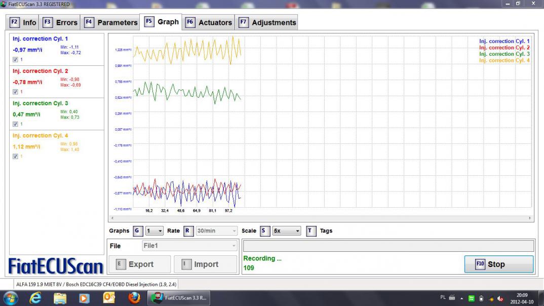

    Ja dziś byłem na czyszczeniu JetCleanem i silnik dźwiękowo nawet pracuje lepiej. Poniżej korekty przy wyłączonych odbiornikach. Sądzę że narazie chyba zostawie temat wtryskiwaczy... chyba że jednak radzicie naprawić tą czwórkę.Kliknij obrazek, aby uzyskać większą wersję

  2. #182
    chrisdelarosa
    moim zdaniem spokojnie możesz zostawić... kontroluj po prostu co jakiś czas...
