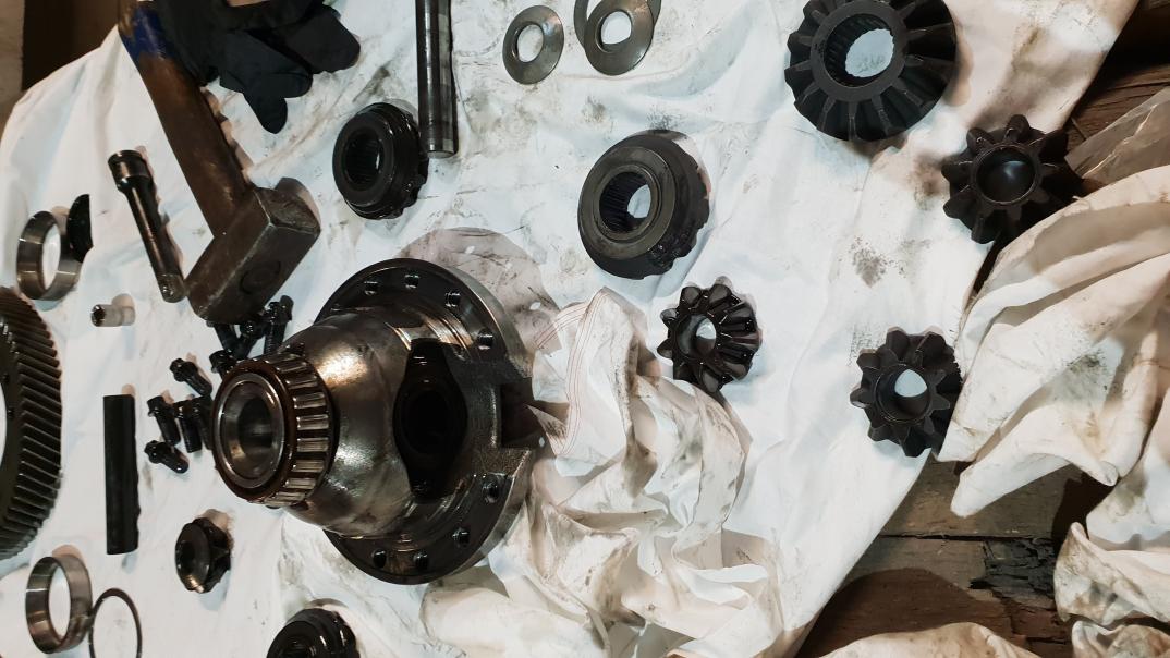

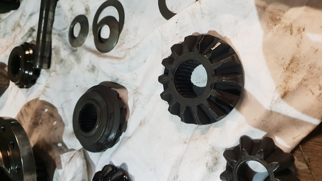

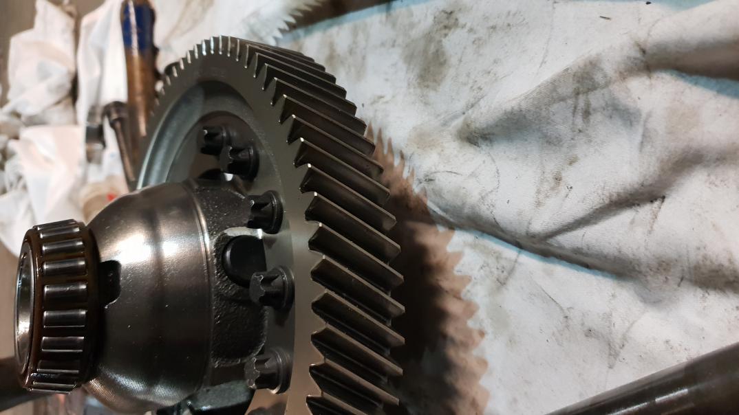

    Użytkownik Rowerzysta Avatar Jambo
    11 2013
    wyspy
    Alfa Romeo 159 1.9JTD 16V -195HP
    367
    Hejka,
    Jak już kiedyś pisalem i przypuszczalem...
    ostatnio zostal wymieniony dyferencial (same satelity) i przy okazji lozysko podpory pol osi .
Nazwa:	20181019_205531.jpg
Rozmiar:	71.2 KB
ID:	251570Kliknij obrazek, aby uzyskać większą wersję
Nazwa:	20181019_205517.jpg
Rozmiar:	97.4 KB
ID:	251569Kliknij obrazek, aby uzyskać większą wersję
Nazwa:	20181019_212121.jpg
Rozmiar:	76.6 KB
    Szuranie zniknelo , nie slysze tez tego chrobotania ktore ustawalo w momecie przesowania lewarka biegow .
