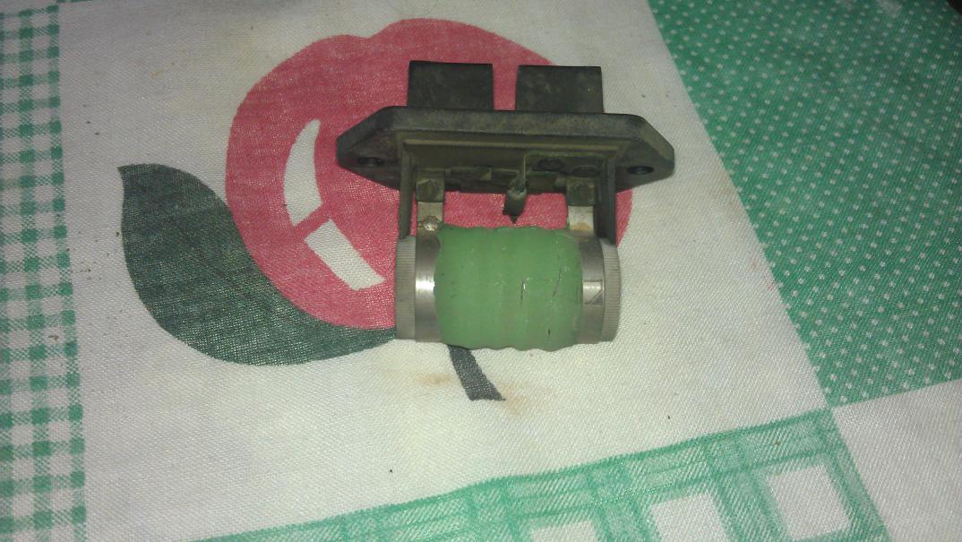

    te rezystor jest przykrecony na 2 wkrety i jak odkrecisz to bedzie widac okiem nawet czy dobry bo dobry taką zieloną ceramiką oblany,ja np.tak dojechany miałem ze zero ceramiki same drucikitaka banka ten rezystor

    Błąd wykasowałem po podpięciu do laptopa,po powrocie ze szkoły zostawiałem auta na chodzie tak na 15-20 minut i temperatura wg.wskazań wskaźnika z auta nie przekracza 90 stopni.Wykręciłem rezystor,ta powłoka ceramiczna ma minimalne pęknięcie w jednym miejscu.

    ja to miałem gołe druciki)nic zielonegokiedys to wymieniłem termostat,czujnik i problemem był rezystor,a kiedys problemem była zamulona chłodnica,ale to nawet na oko było widac ze stara chłodnica była
