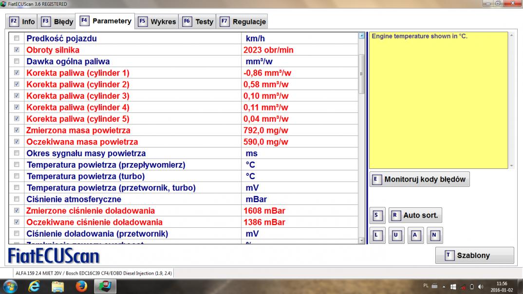

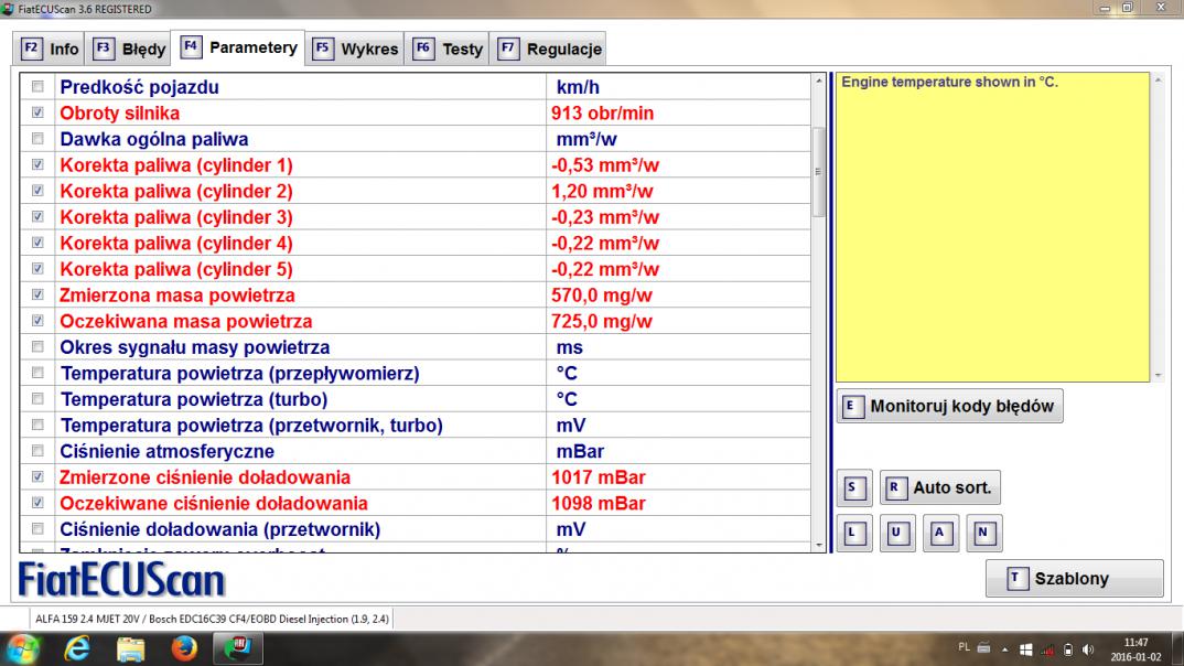

Nazwa:	1.jpg
Rozmiar:	116.8 KB
Nazwa:	2.jpg
Rozmiar:	117.1 KB
Nazwa:	3.jpg
Rozmiar:	117.2 KB
    Zajrzałem w MESa jak wracałem ostatnio do domu. Ciśnienie doładowania podczas postoju lub jazdy ze stałą prędkością różni sie o ok 300mbar, podczas przyśpieszania różnica ta już nie jest taka duża. Natomiast jak spojrzeć na mase powietrza to dzieje się różnie.

    Wygląda na to, że masz coś z przepływomierzem. Podmień.

    Po tym nic nie można wywnioskować.
    Ciśnienie doładowania podczas jazdy może być wyższe.
    Najważniejsze jest żeby przy ostrym przyspieszaniu ciśnienia się pokrywały.

    Podczas przyspieszania ciśnienia sie w miarę zrównują (zdjecie nr 1) jednak masy powietrza sa rozjechane i tak. Czekam na normalna pogode i zrobie logi. Podmienić przepływki nie mam skąd..

    Cytat Napisał maly_777 Zobacz post
    A różnica miedzy masami powietrza?
  9. #19
    Użytkownik Fachowiec Avatar maly_777
    08 2009
    AR 156 FL SW 1.9 16V
    2,524
    10 parametrów.
    Częstotliwość próbkowania pewnie co 2s.
    To również w pewnych sytuacjach wcale nie rzadkich jest dopuszczalne.
